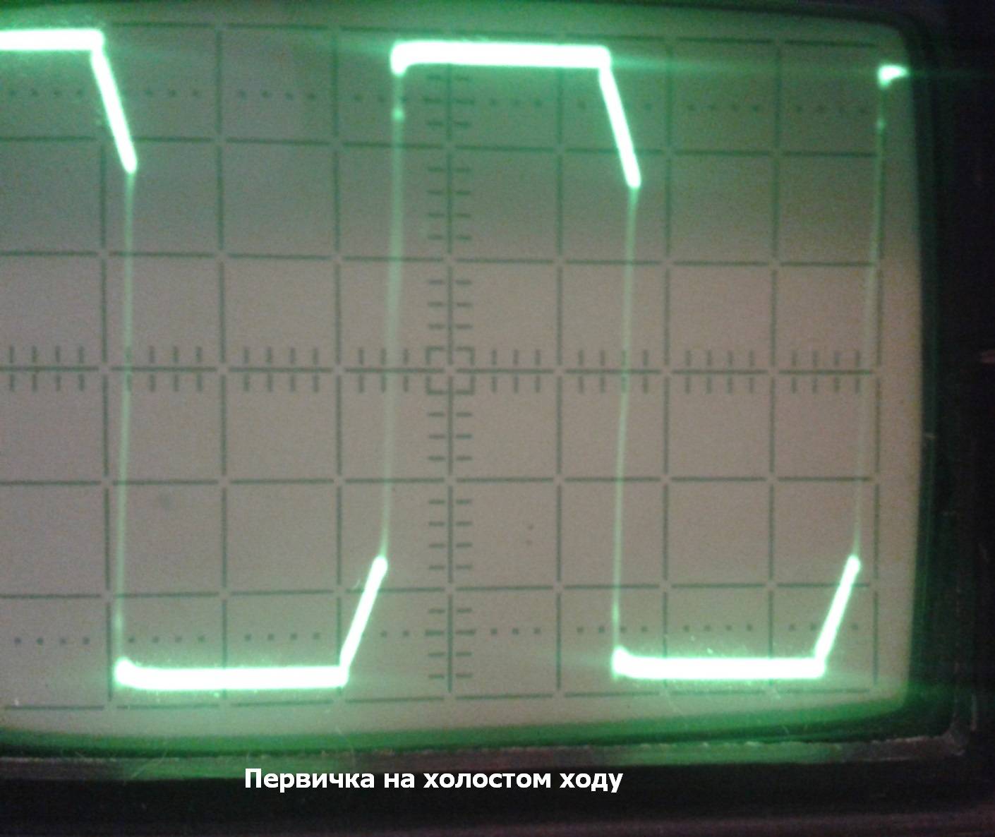

Вот мои осциллограммы
Первичка RC1nF_47kHz.jpg [140.25 KiB]
Первичка 1nF(140W)_47kHz.jpg [138.13 KiB]
Перв хол_47kHZ.jpg [111.15 KiB]
Вых тр со снаб.jpg [109.43 KiB]
Вых тр втор10мкС_1В(под нагр)без снаб на диодах.jpg [114.92 KiB]
 Заголовок сообщения: Re: Стабилизированный ИИП на TL494+IR2110
СообщениеДобавлено: Ср май 18, 2016 18:12:14
Карма: 153
Рейтинг сообщений: 2927
Сообщений: 18935
с этой схемы 1800 Ватт не получишь никогда. полумост делается максимум на 1000 Ватт.
более 1000 Ватт - делается полный мост.
все осциллограммы правильные.

Starichok51,прочитал ваши рекомендации ,в принципе та же схема что и я делаю,кроме изменений под себя,насчет транса ни чего не скажу,подключу к моей схеме заводской не перемотанный транс и посмотрю на выбросы.А что подскажете на счёт моих вопросов по поводу дросселя,то есть нагрузки после него и по поводу моей организации управления током?
По вашей ссылке посмотрел фото вашей осциллограммы,но вот в чём загвоздка :ваши осциллограммы сняты с нагрузкой во вторичке 3А,а при такой нагрузке у меня выбросы в 2 раза меньше.Я провёл эксперимент:установил регулятором тока по первичке около 50 Ватт и подавал на вторичку разную нагрузку 15 вольт и 3,2А-выброс не большой,6 Вольт 8 А - выброс почти в 3 раза больше,а ваты то те же.Вот и вывод ,что выбросы зависят не от мощности снимаемые с трансформатора,а от тока во вторичной цепи.Что вы мне скажете по этому поводу?
