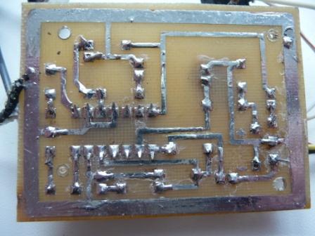

СообщениеДобавлено: Чт авг 12, 2010 10:10:27
Зарегистрирован: Вт авг 10, 2010 11:09:58
Сообщений: 11
Здравствуйте! У меня точно такая же схема не работает. Подобрал детали, сделал плату (ЛУТ, см. файлы). Подключил микрофоны и телефоны. Ничего не слышу, постукивая по микрофонам! В чем жн проблем. Пробовал заменить микруху, - бесполезно. Та же история.. Монтаж проверял , все на месте и припаяно (плата благо незамысловатая да и деталей-то). Может не правильно проверяю. Генераторов и осциллографов у меня нет. Максимум плэйр подключить могу. Фото платы со стороны деталей и пайки в прикр. файлах
А мультиметр есть, чтобы напряжение измерить? Какое напряжение на выводе 9 ? Какие напряжения на выходах 7 и 8 ?
 Заголовок сообщения: Re: Микрофонный усилитель на К548УН1.
СообщениеДобавлено: Пт авг 13, 2010 08:30:13
Сообщений: 11
Обижаете! :( мультиметр или хотя бы авометр какой должен быть у всех, кто этим занимается. Я бы и осциллограф купил, если недорогой бы был и по параметрам при этом удовлетворил. какие должны быть напряжения на выводах 7,8,9 и там постоянное напряжение?
Наладкой усилителей не занимался, поэтому извините.. Обычно паяю и все работает само и удовлетворяет :)))
Заранее благодарю за помощь! :))
СообщениеДобавлено: Пт авг 13, 2010 14:37:18
Карма: 28
Рейтинг сообщений: 267
Сообщений: 3459
Да. Мультиметр должен быть в режиме измерения постоянных напряжений. На выводе 9 напряжение должно быть чуть меньше того напряжения, которым Вы это питаете - около 12 вольт. На Выходах 7 и 8 напряжение примерно в 2 раза меньше, чем на выводе 9.
СообщениеДобавлено: Пт авг 13, 2010 15:39:11
Зарегистрирован: Чт июн 29, 2006 15:25:23
Сообщений: 38
Откуда: Иркутск
А микрофон какой используете? На фото не видно.
Если микрофон конденсаторный, то по этой схеме работать не будет.
СообщениеДобавлено: Ср авг 18, 2010 03:40:36
Сообщений: 11
Здрассьте! :) Спасибо за ответ! Микрофоны китайские, круглые (по моему конденсаторные)
