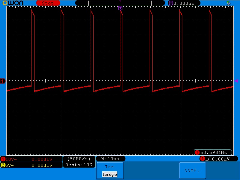

Подскажите пж. не запускается схема развертки. мне кажется происходит это из-за странного сигнала на 100 Гц. Сигнал на 300, 150, и 50 Гц - нормальные, а вот 100 Гц имеет разную скважность (фото прилагается). менял микросхему 4024 - не помогло. Куда копать? на большинстве выходов 4028 импульсы менее 2 Гц (фото 2Hz) и лишь на выходах 7,9,5 нужные - 50 Гц. (фото out50Hz).
(139.02 КБ) 1080 скачиваний
Разобрался сам. осциллограмма 100 Гц такая и должна быть. Оказалась частично битая одна из микросхем двоично-десятичного дешифратора.
Буду заказывать и менять.

Никак не могу победить. Все прозвонил как Вы рекомендовали, все проверил. Запускал от внешнего генератора - та же картина. Схема небольшая - обвеса минимум, тут сложно ошибиться. Все равно при любых манипуляциях получаем неправильного вида сигнал в 150 Гц, как я понимаю это вносит сумятицу в двоичный код. см. осциллограмму. Грешу теперь на 4024 - вся партия у меня из Китая. Попробую отдельно микруху на макетке посмотреть какие у неё сигналы, если история повторится буду менять на "местную".
(131.06 КБ) 1223 скачивания
остальные сигналы нормальные. Немного смущает крутизна спадающих фронтов сигналов, т.е. не совсем прямоугольная форма, но вроде это не критично.
(140.3 КБ) 1173 скачивания
(147.9 КБ) 968 скачиваний

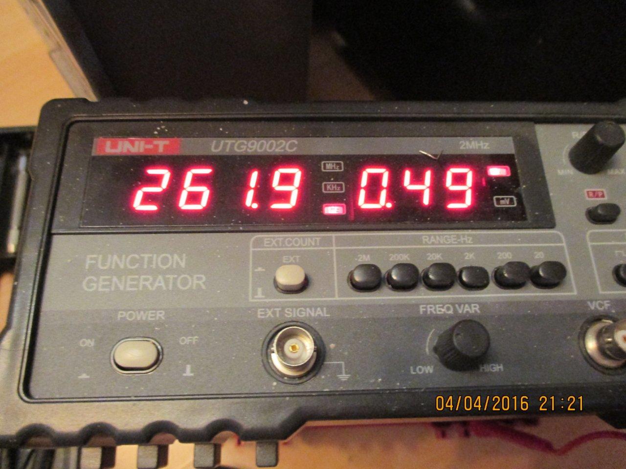

Только появилась возможность поэкспериментировать. Для начала попробовал схему с 600 Гц. Схема стала стабильнее работать, но теперь не работает первый канал, да и в целом результаты не удовлетворительные. "Светятся" соседние каналы "вполнакала" и т.д. вот фото с внешним сигналом на 260 Гц:
(151.67 КБ) 1311 скачиваний
(88.42 КБ) 1217 скачиваний
я так понимаю суть проблемы та-же скважность сигнала.
(133.1 КБ) 1215 скачиваний
