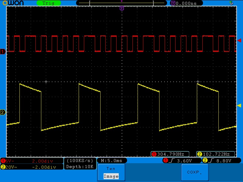

Подскажите пж. не запускается схема развертки. мне кажется происходит это из-за странного сигнала на 100 Гц. Сигнал на 300, 150, и 50 Гц - нормальные, а вот 100 Гц имеет разную скважность (фото прилагается). менял микросхему 4024 - не помогло. Куда копать? на большинстве выходов 4028 импульсы менее 2 Гц (фото 2Hz) и лишь на выходах 7,9,5 нужные - 50 Гц. (фото out50Hz).
20150408_390925.jpg [139.02 KiB]
Разобрался сам. осциллограмма 100 Гц такая и должна быть. Оказалась частично битая одна из микросхем двоично-десятичного дешифратора.
Буду заказывать и менять.

Покажите фотографию платы. Флюс везде отмыт? Попробуйте иглой процарапать между выводами микросхем 4011 и 4024. Если не поможет, попробуйте запустить схему развертки от внешнего генератора прямоугольного сигнала (f=300...400 Hz; A=5V; Коэфф. заполн.=50%).

По фотографиям плохо видно. Проверьте 5 и 6 ножки микросхемы 4011. Они должны быть объединены вместе и соединятся с 10 ножкой этой же микросхемы, а также с одним из выводов конденсатора. Также проверьте 3...6 ножки счетчика 4024 на предмет замыканий между ними и дорожкой от тактового входа (1 ножка счетчика), которая проходит под микросхемой вблизи этого ряда выводов. Вижу, что резисторы, между выходами 4028 и базами транзисторов, Вы применили 0805. На плате эти резисторы я разводил под типоразмер 1206. 0805 короче чем 1206 и их установка могла привести к возникновению замыканий выходов дешифраторов.
Можно провести последовательную проверку работы всего блока развертки. Для этого нужно:
1. Отпаять счетчик и дешифраторы и оставить лишь логику 4011 и её обвязку. Убедиться в корректной работе генератора.
2. Далее припаять счетчик 4024 и проверить все его выходные сигналы. Это можно сделать на клеммах 4...8 разъема XP3. Я прикреплю картинки с осциллограммами этих сигналов в реальном блоке развертки моего индикатора, а также смоделированном в мультисиме.
3. Далее устанавливаем один из дешифраторов, проверяем все его сигналы и, в случае его корректной работы, устанавливаем второй дешифратор и так же проверяем все его сигналы.
Этот метод позволит выявить неисправность конкретного узла всего блока развертки.
Также проверьте дорожки, особенно длинные и петляющие, на предмет разрыва или замыкания (которые не всегда видны на просвет!) с соседними контактами. Мультиметром проверьте соединение каждой ножки каждой микросхемы с соответствующей площадкой и дорожкой. Лучше проверять контакт между ножкой у самого корпуса микросхемы и дорожкой на расстоянии нескольких миллиметров от места пайки.

Никак не могу победить. Все прозвонил как Вы рекомендовали, все проверил. Запускал от внешнего генератора - та же картина. Схема небольшая - обвеса минимум, тут сложно ошибиться. Все равно при любых манипуляциях получаем неправильного вида сигнал в 150 Гц, как я понимаю это вносит сумятицу в двоичный код. см. осциллограмму. Грешу теперь на 4024 - вся партия у меня из Китая. Попробую отдельно микруху на макетке посмотреть какие у неё сигналы, если история повторится буду менять на "местную".
100Hz.jpg [131.06 KiB]
остальные сигналы нормальные. Немного смущает крутизна спадающих фронтов сигналов, т.е. не совсем прямоугольная форма, но вроде это не критично.

Вообще, счетчик этот асинхронный. Это значит, что сигналы на его выходах устанавливаются не одновременно, с небольшой задержкой, как относительно входного тактового сигнала, так и относительно других выходов счетчика. Причем, задержка относительно тактового входа больше. Я уже не помню, почему выбрал именно этот счетчик, наверное, из за инвертора на входе - ведь для правильной фазировки сигналов двоичного кода, когда тактовый сигнал одновременно является сигналом младшего бита, счетчик должен считать по спадающему фронту. А все доступные синхронные счетчики считают по нарастающему. Частота генератора небольшая, триста герц, за это время все сигналы счетчика должны успеть выставится на выходах, ведь и дешифраторы работают не по фронту напряжения, а по его уровню. Может где-то емкость монтажа большая и сигналы на выходах счетчика не успевают выставиться.
Сейчас посидел, и составил две схемы блока развертки с применением синхронных счетчиков. Но под них придется плату переделывать или лепить костыли.
А если хочется оставить 4024 счетчик, то можно попробовать все сигналы управления дешифраторами и мультиплексорами брать с его выходов, что уменьшит немного время неопределенности между фронтами разных сигналов. Переключить все согласно схеме, но и частоту генератора придется поднять примерно вдвое:
Еще можно попробовать поставить резистор в несколько десятков кОм в разрыв цепи: 13 нога DD1.3 - С51,R138. Это повысит немного стабильность генератора, хотя я не уверен до конца на сколько это сможет улучшить вашу ситуацию. Хотя если учитывать относительно большие токи разряда конденсатора через внутренние диоды на входах 4011, то эти токи могут привести к наводкам на соседние цепи и сбоям в работе.

Только появилась возможность поэкспериментировать. Для начала попробовал схему с 600 Гц. Схема стала стабильнее работать, но теперь не работает первый канал, да и в целом результаты не удовлетворительные. "Светятся" соседние каналы "вполнакала" и т.д. вот фото с внешним сигналом на 260 Гц:
0404-2.jpg [151.67 KiB]
0404-1.jpg [88.42 KiB]
я так понимаю суть проблемы та-же скважность сигнала.
040416.jpg [133.1 KiB]
не нашел в Питере 4024 в SO корпусе - буду колхозить DIP.

Заменил китайскую 4024 на местную (правда в DIP корпусе - пришлось колхоз устраивать) - все заработало как часы!!!! Еще один урок - НЕ ПОКУПАЙТЕ КИТАЙ
на али купил - и вот результат! Прям злость берет :kill:
Огромное спасибо всем за проявленное участие!
