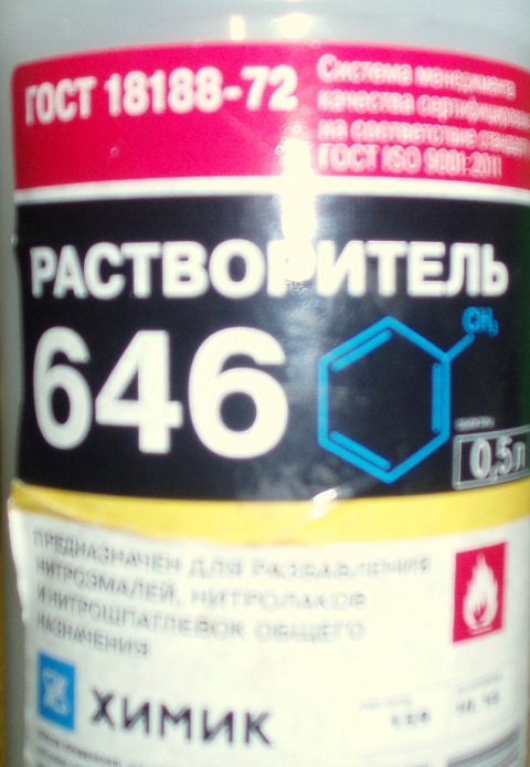

Я нахожу удобным использовать растворитель 646, он менее летуч, нежели ацетон и расходуется экономичнее.
Хорошо отмывает ЛТИ 120, СКФ, собственно саму канифоль и флюс из сердцевины припоя.
Не агрессивен по отношению к деталям и маркировке. Увлажняю ватный тампон и тру, платы всегда выглядят опрятно.
