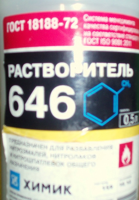

Я нахожу удобным использовать растворитель 646, он менее летуч, нежели ацетон и расходуется экономичнее.
Хорошо отмывает ЛТИ 120, СКФ, собственно саму канифоль и флюс из сердцевины припоя.
Не агрессивен по отношению к деталям и маркировке. Увлажняю ватный тампон и тру, платы всегда выглядят опрятно.

Действительно 646 хорошо отмывает флюсы самые разные, не смывает шелкографию при этом, и не сильно воздействует на SMD и другие элементы в герметичных корпусах ( я полоскал их прямо в закрытой ванне по 20 - 30 мин, брака не замечал, т.к. проверял все резисторы и кондеры после отмывки).
Но работа с ним без вытяжки - вредна здоровью, очень он хорошо испаряется и легко попадает в кровь (через руки и легкие).
Бензин калоша поскромнее, но также неплохо смывает флюсы, но не густой слой канифоли... Запах есть, но гораздо слабее чем у 646 - для домашней работы самое то...
