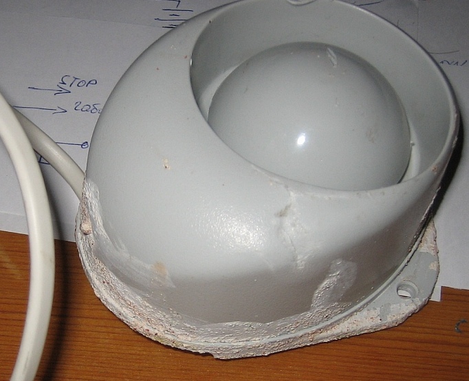

а нельзя ли что-нибудь изобразить с питанием 4.2 ..220в током 3.. 16А (ну или 30А но не долго)
сектором раскрыва луча 5..120гр безопасное для человека (либо с применением средств защиты)
и с эффективной дальностью метров 40..50
желаемый результат пусть не уничтожение но уверенное подавление гавкунов
спасибо!
Сообщения: 23704
Сообщение FAKIR »
Со схемой нет проблем, как и с их питанием.
Чтобы создать мощный УЗ отпугиватель собак (догчейзер), необходимо в первую очередь приобрести мощные пьезоизлучатели.
А вот это уже проблема, таковых для воздушной среды в широкой продаже нет.
Если кто то из форумчан знает, где их приобрести, пожалуйста, сообщите в эту тему.

а ежели из подобных девайсов каких нибудь сковырнуть?
(147.14 КБ) 1773 скачивания
(188.53 КБ) 1449 скачиваний
Сообщения: 23704
Сообщение FAKIR »
http://radiokot.ru/forum/download/file.php?id=233652
А можно подробнее об этом девайсе? Сомневаюсь, что там есть моща на ультразвуке...
Сообщения: 415
Зарегистрирован: Сб апр 22, 2006 15:22:31
Откуда: Киренск[38] / Воронеж[36]
Сообщение Krazy_killer »
https://yadi.sk/d/LCvJkYLAkk66t
я и не берусь утверждать. просто разглядел там пеьезик и предположил
(230.06 КБ) 1345 скачиваний
