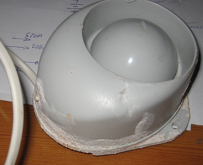

а ежели из подобных девайсов каких нибудь сковырнуть?
IMG_5503_r_ООП3-220.jpg [147.14 KiB]
IMG_5502_r_ООП3-220.jpg [188.53 KiB]

download/file.php?id=233652
А можно подробнее об этом девайсе? Сомневаюсь, что там есть моща на ультразвуке...

https://yadi.sk/d/LCvJkYLAkk66t
я и не берусь утверждать. просто разглядел там пеьезик и предположил
IMG_5504_r_siren-kishki.jpg [230.06 KiB]
