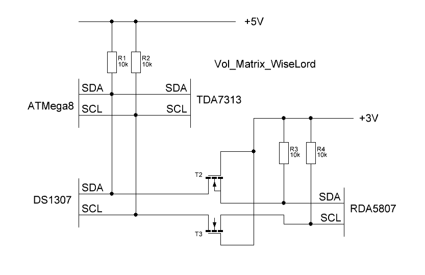

Здравствуйте WiseLord.
Если будут часы и приёмник то подключение SDA и SCL
как во вложении или ещё что то надо добавить.
С уважением.

 Заголовок сообщения: Re: Рег. громкости на TDA7448 с матрично-светодиодной индика
СообщениеДобавлено: Вт окт 20, 2015 10:27:28
Карма: 86
Рейтинг сообщений: 1035
Зарегистрирован: Чт апр 11, 2013 11:19:59
Сообщений: 4903
Да, всё стандартно.
