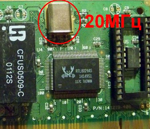

СообщениеДобавлено: Чт апр 09, 2015 12:44:02
Зарегистрирован: Ср мар 17, 2010 15:27:55
Сообщений: 29
Откуда: Воронеж
Egorka писал(а):
Петр,у меня,как видите,на Вашей плате все!!! прошивки заработали,и понятно теперь почему только одна прошивка у Вас пошла,она была сразу заточена под ОА без перевода схемы через "-"-ю клавишу.Вам спасибо за компактную платку,мне понравилась.Теперь еще прикрутить димирование нужно и попробовать с разделительными точками поиграться.
Спасибо за исследовательскую работу, т.к. до этого перепахал рабочую плату вдоль и поперек. От этого и появилась маленькая платка, которая делалась на скорую руку, в дальнейшем хотел сделать её еще меньше, на SMD и с двух сторон, только надобность отпала. Теперь табло отдано детям в СЮТ, где они ваяют, всё еще, на ардуино, т.к. базовой прошивки оказалось мало, нужен свой функционал (расписание занятий и перерыв по дням недели, вплоть до вывода на табло информации о заездах через радиомодуль и т.п.).
з.ы.Мне даже удалось найти такие кварцы, на старых сетевушках 10МБит (см. фото), как с двумя выводами, так и с тремя, может кому пригодится в поиске.
10mbit.jpg [53.01 KiB]
