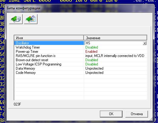

Приветик всем котам, кто-нибудь может подсказать, как правильно выставить конфигурацию фьюзов для контроллера.
Мой китайский программатор не может их считать из прошивки. :dont_know:

akandrei писал(а):
............. как правильно выставить конфигурацию фьюзов для контроллера.
....... :dont_know:
Конфигурация во вложении.......
Конфигурация.jpg [40.75 KiB]
