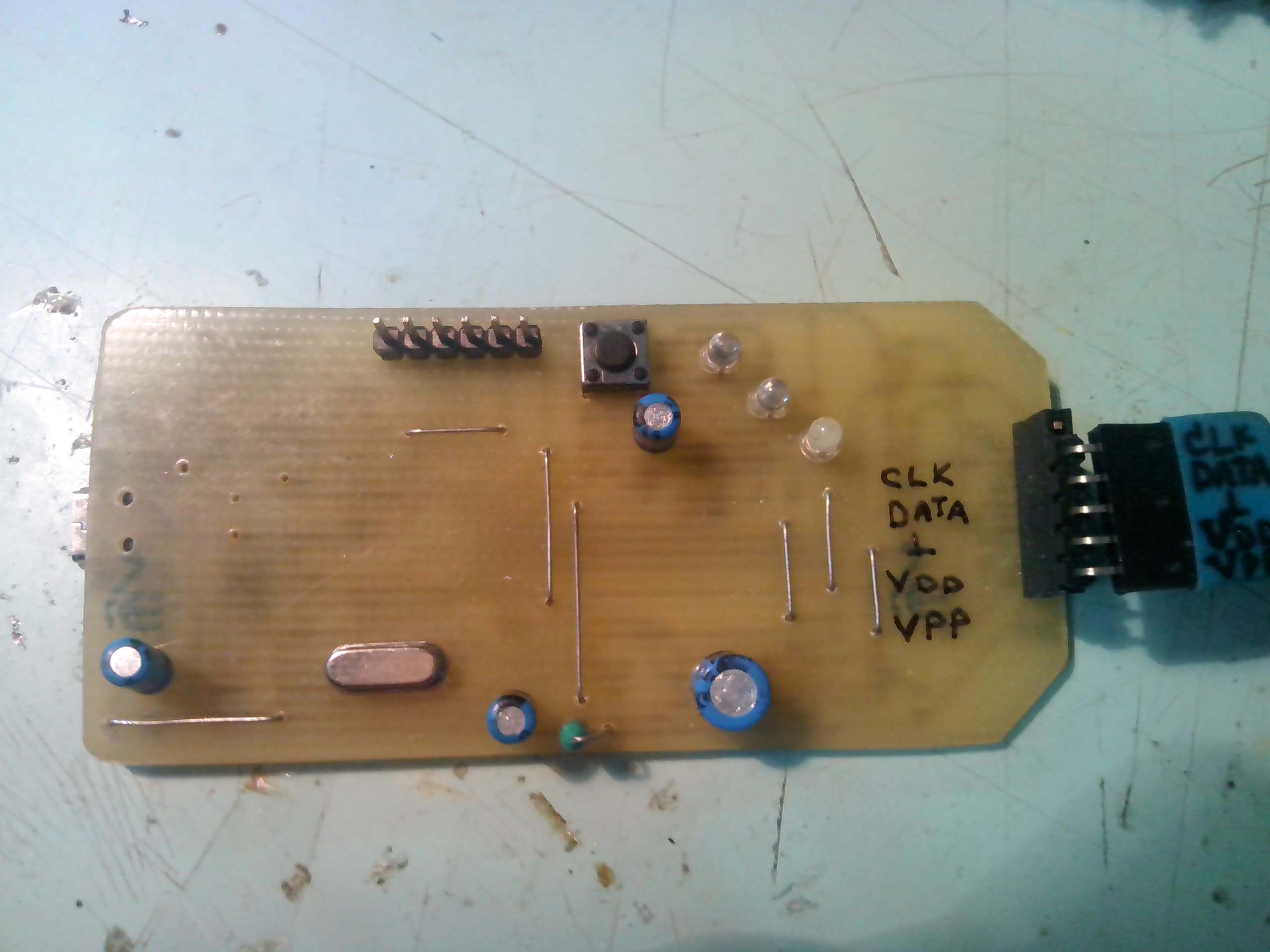

я имел в виду само подключение (DATA/CLK/VPP/VDD/GND) (не хотел с даташита что то вырезать)
PICKIT2 программатор самодельный(http://bezkz.su/publ/300281-9-1-0-281.html),
прога микрочиповская (в списке поддерживаемых, он есть! )

Комментарий к файлу: Мой само-пал прог. pickit
pickit28.jpg [178.68 KiB]

На первой фотке сложно рассмотреть куда именно подпаяны провода к МК, и оценить качество пайки. Но обозначения выводов правильные. Может быть Вы МК перегрели при пайке?
Если думате все ОК, я-бы грешил на заливку в программатор. По-моему сам Microchip прошивку не предоставляет. Если так, то залитая в программатор может отличаться от оригинала. Может она была разработана до выпуска серии 10F. Спросите там где ее брали, поддерживает-ли она эту серию.

насчет перегрева думаю навряд ли.....последний раз когда я перегревал что то, было лет 15-17 назад.
А насчёт прошивки прогера это более вероятней! надо будет посмотреть другую прошивку.....
