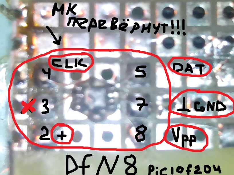

Использовал МК в корпусе DFN 8 (так как в космодроме в Харькове других нет).
Программатор (пикит2) его не определяет !!!! Программатор рабочий на 100%(прошивал кучу МК в основном pic16/18 серии)
подключал вот так.....

Фирменный PICKIT2 - это ICSP программатор (откуда там ZIF?) и 10F204 в списке им поддерживаемых. Если у Вас самодельный PICKIT2 и/или софт отличный от микрочиповского, то причину неопределения МК мне на расстоянии опознать сложно. Сам я программировал этот МК с помощью brenner8.

я имел в виду само подключение (DATA/CLK/VPP/VDD/GND) (не хотел с даташита что то вырезать)
PICKIT2 программатор самодельный(http://bezkz.su/publ/300281-9-1-0-281.html),
прога микрочиповская (в списке поддерживаемых, он есть! )

Провода к выводам МК подключены правильно. Но куда они должны в ZIF панельку вставляться в Вашем варианте программатора я сказать не могу. Попробуйте идентифицировать ваш МК по коду на корпусе, согласно секции 14 его ДШ. По поводу прошивки PICKIT - не понял какое отношение приаттаченная картинка имеет к проекту или прошивке программатора.

На первой фотке сложно рассмотреть куда именно подпаяны провода к МК, и оценить качество пайки. Но обозначения выводов правильные. Может быть Вы МК перегрели при пайке?
Если думате все ОК, я-бы грешил на заливку в программатор. По-моему сам Microchip прошивку не предоставляет. Если так, то залитая в программатор может отличаться от оригинала. Может она была разработана до выпуска серии 10F. Спросите там где ее брали, поддерживает-ли она эту серию.

насчет перегрева думаю навряд ли.....последний раз когда я перегревал что то, было лет 15-17 назад.
А насчёт прошивки прогера это более вероятней! надо будет посмотреть другую прошивку.....
паял такую микруху под микроскопом....
