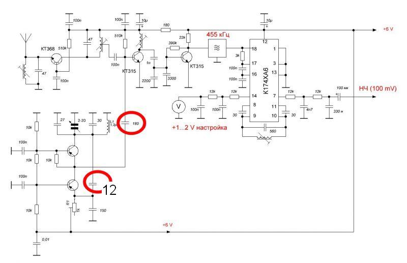

DJ_club писал(а):при подключении к схеме ГПД звук в динамике никак не меняется, такой же тихий-тихий шум (приходится на макс. выкручивать громкость)
Если приёмник работал, а потом вдруг перестал работать - это обычный обрыв в схеме. Или короткое замыкание. Пропаяй нормально все контакты...
Если например оторвать одну ногу фильтра, то звук будет тихий-тихий - это шумит сама микросхема... а дальше обрыв. При этом мерить напряжения на транзисторах нет смысла. Они будут нормальные. :roll:
Шум приёмника болжен быть громким даже с отключенным гетеродином. При подключении гетеродина - характер звука должен меняться...

Сообщение DJ_club »
roman.com писал(а):Если приёмник работал, а потом вдруг перестал работать - это обычный обрыв в схеме. Или короткое замыкание.
Шум был очень тихим с самого начала - даже если принимались вещалки, звук приходилось выкручивать на максимум.
Подозреваю что фильтр впаял неправильно... В инете инфы по китайским фильтрам кот наплакал. Буду разбираться.

DJ_club писал(а):Шум был очень тихим с самого начала...
Ну смотря чем слушать)) На выходе микросхемы должна быть амплитуда звука около 0,1 Вольт ... (100 mV). Т.е. можно подключать практически любой усилитель.
Фильтр обычный - китайский 455 кГц. Его нельзя перепутать .. там всего три выводв : вход, выход, и одщий (по центру). Причем если перепутать вход и выход то ничего не поменяется)))
Я не вижу на фото всех номиналов... Нарисуйте нормальную схему (вместе с УНЧ) для начала. :roll:

Сообщение DJ_club »
roman.com писал(а):Ну смотря чем слушать))
Слушаю ушами :))) :))) С помощью заводского усилка microlab :)
roman.com писал(а):Причем если перепутать вход и выход то ничего не поменяется)))
А, ну тогда все ок)))
Схему с номиналами прилагаю.
П.с. "1-2 В настройка" никуда не подключал... Может в этом дело? :roll:

Сообщение roman.com »
1)- "1-2 В настройка" можно подключать, можно не подключать... на работу это не влияет.
2)- На схеме конденсаторы слишком большой ёмкости. Вообще должны быть в 10 раз меньше... Точно подбирается при настройке.
Хотя может работать и так.
3)- Проверить выходное напряжение микросхемы очень просто: подключаем вольтметр к выходу детектора микросхемы и настраиваем на любую радиостанцию (или генератор). Крутим настройку приёмника (или генератора) туда-сюда до полного пропадания сигнала... напряжение должно меняться примерно +/- 0,1 V (при изменении частоты входного сигнала +/- 7 кГц):
Это все уже писал на второй странице этого форума. http://radiokot.ru/forum/viewtopic.php? ... 5&start=20 :tea:
если напряжение нормальное, то значит твой усилитель слабенький... для этого поставь дополнительный каскад на одном транзисторе, как у меня на схеме:
и приёмник будет играть громко))

Сообщение DJ_club »
1) ок.
2) по невнимательности написал не тот номинал. :facepalm: Схему прилагаю. Кондёр связи ГПД-смеситель брал разные от 5,6 пф до 180, толку нет: ДО кондёра ВЧ есть, ПОСЛЕ - нет....
3) на генератор не настраивается. Вещалки ловит через раз... Короче, какая-то мистика с этим приёмником)))
(37.89 КБ) 1032 скачивания
Да нет там никакой мистики)) Обычный простейший приёмник.
Для проверки отключи УВЧ. Прсто чтобы исключить возможное возбуждение УВЧ... Антенну подлючи напрямую к контуру смесителя... генератор должен ловить полюбому.
Правильно собранный и настроенный приёмник просто не может не работать... Если ловит через раз - нужно смотреть контакты монтажа...

Сообщение DJ_club »
Отпаял резистор 510 к.
Включил усилок на максимум.
Включил приемник.
"Шум эфира" в колонках очень тихий. Даже на максимуме громкости.
Включил пробный генератор. Покрутил кондер ГПД... Ничего. :dont_know:
Поднёс пробный генер к входному контуру смесителя... Появился громкий, сочный "шум эфира", как в заводских приёмниках. :)) :music: Так что похоже дело в "высокостабильном ГПД". :roll:
DJ_club писал(а):Так что похоже дело в "высокостабильном ГПД"
А сразу проверить ГПД было нельзя? ))
Ну ничего... это нормально. При сбоорке новой конструкции ... всегда возникают разные нюансы...
Я с таким ГПД не работал... какая у него на самом деле стабильность - я сказать не могу.
Но для рации на частоты 27 мгц и выше ... он врятли годится. Рация должна быть на кварцах (или синтезаторе)... иначе замучаетесь подстраивать связь. Я давно отказался от идеи собирать рации на всяких ГПД... слишком не надёжно всё это :dont_know:

Сообщение DJ_club »
roman.com писал(а):А сразу проверить ГПД было нельзя? ))
ГПД в поряде (работает), причём стабильно :)) , просто (как я понял) не хватает уровня для раскачки смесителя. Можно конечно прилепить каскад усиления, но мне это не надо)) Паял ведь эксперимента ради. :))
Вобще это мой первый самодельный супергетеродин, так что тапками не кидайтесь))) Главное что заработал. :))
