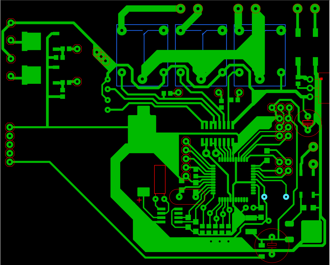

zhu4erспасибо, я всё равно развел плату с двумя вариантами. Я знаю что шим на них работает но для моторчиков, а там частота другая. Как то так получается
Снимок0.PNG [119.76 KiB]

Плату придётся переделать опять. Разъедини блок реле с 220В и цифровой частью, иначе помех не оберёшься. Или используй симисторы BT131 например
Даже у стен есть уши...
Я уже думал об этом, пущу ноль или
на проводах рылюшки повешу. А на счёт сборок, там мостовая схема на один ампер. Нагрузка будет порядка
550~650 милиампер.

Если включить мостом, то может получится...

zhu4er писал(а):
может получится...
Я попробую, не ошибается тот кто не чего не делает :))
тем более что можно всегда кинуть две перемычки и 6 деталюшек и будет на пару ампер.
Кстати у меня тоже мега 16а но правда подсоединение LCD как у вас.
А шим у вас как реализован? Я к тому что у меня будет две полоски светодиодов по 50см и мощностью
~600 милиампер а транс рассчитан на 1.5А не хотелось его нагружать почти на пределе.

Транс горяченьким будет это точно.
