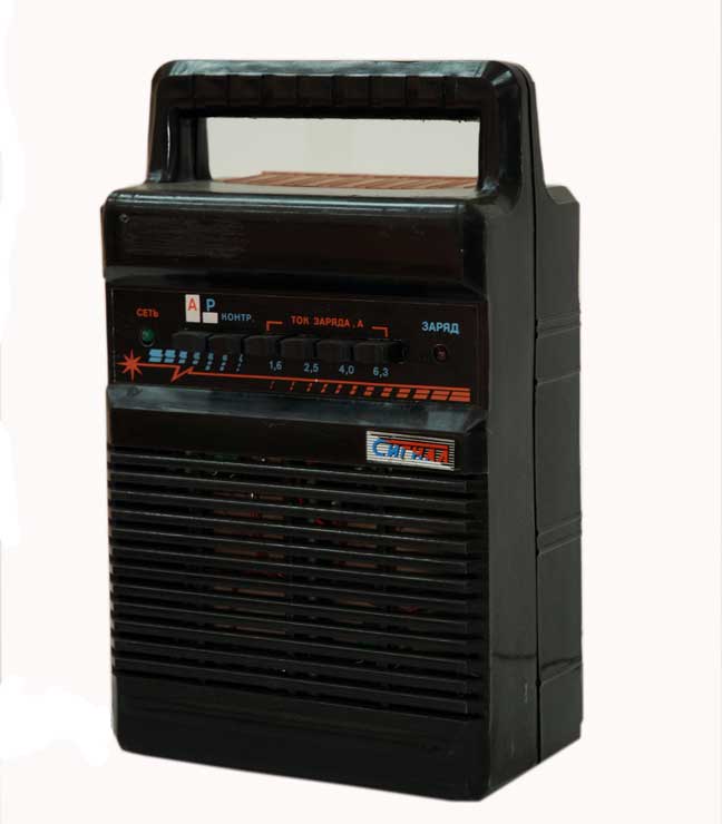

требуется инструкция к атомобильному ЗУ
"узс-с-12-6.3ухл3.1"
в нете про него не нашел ничего

как "дразница" аппарат не знаю,в наличии только то что на фото

Это - Устройство зарядное УЗС-С-12-6.3-УХЛ3.1 "Сигнал" производства СТАВРОПОЛЬСКОГО ОАО ЭЛЕКТРОАВТОМАТИКА. С шестью кнопками: выбора режима зарядки - "автоматический" и "ручной", кнопкой контроль и четырьмя кнопками выбора тока заряда. У меня такое есть. А схемы нет. Автор - нашёл схему? Поделитесь пожалуйста.

У Ходасевичей описания этого зарядника и его схемы нет. В сети тоже не нашёл. Принципиальной является буква "С" в названии - поисковики дают результат с буквой "П" - а это "Электроника" со стрелочным апмерметром - совсем другое устройство.

Я - неленивый. Я схем в жизни не рисовал, ни одной. Не умею. Не обучен. Пришёл на форум за помощью - не работает автоматический режим зарядки (вроде как там какие-то конденсаторы сохнут с годами). Но если никто не поможет, возможно я и сам разберусь. Тиристоры в нём заменять у меня уже получается... И если не убьюсь, то конечно же - и расскажу, и нарисую, и даже схему.... Научился же я недавно проверять диоды и транзисторы... Э-э-эх, товарищи....

К сожалению номиналы выяснить можно только настоящему волшебнику исходя из серьёзных знаний... У меня все четыре были перепаяны давным-давно - товарищ ремонтировал - теперь там все четыре конденсатора разные: 22мФ 25 Вольт, 22мФ 100 Вольт, 220мФ 50 Вольт и 330мФ 25 Вольт - но автоматический режим заряда первое время работал... Как быть?

Все четыре заменены на электролитические полярные 100mF 50V. В ручном режиме как заряжал, так и заряжает. В автоматическом режиме заряд происходит лишь однажды, на несколько секунд (около 10с) при любом выставленном зарядном токе, далее - спокойное и бесконечное и бездейственное гудение зарядника. Может быть не угадал с конденсаторами?
