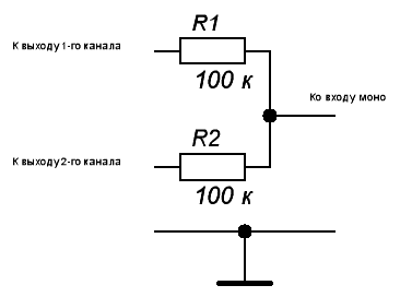

Подскажите как правильно стереосигнал завести на моноусилитель. Какую цепочку сделать? Желательно, чтобы была пассивная, ну и по-возможности наименьшее ослабление сигнала :)))
СообщениеДобавлено: Вс июн 03, 2007 17:56:01
Рейтинг сообщений: 32
Сообщений: 3792
Откуда: Обитаю на чердаке
С линейного выхода стерео на вход моно проще всего так (для некоторых усилителей резисторов и по 22 кОм достаточно будет):
Стерео на моно.GIF [2.75 KiB]

Ну вообще, большинство телеков сейчас идет со стереодекодерами, поэтому имеют стереовыход. Он должен присутствовать на скарте. Есть он или нет пока не проверишь, не узнаешь, был у меня Самсунг 29` там на скарте был линейный выход, сейчас я собрался брать Филипс 26PF4311S, есть ли там выход, по мануалуне понять.
Но суть не в этом, мучу самопальный мультирум, источников аудио будет 4 штуки. Поэтому если с телеком можно обойтись снятием сигнала с моновыхода (хотя, может быть буду работать с стереоисточниками), то этот ABS535T по-любому цеплять придется. Резюками буду выравнивать уровни сигналов источников, чтобы на выходе коммутатора иметь более-менее одинаковый сигнал. А так как коммутатор стерео, а подаваться будет на моноусилитель, то еще придется стерео сигнал переворачивать в моно :o. Вот такая колбаса. Поэтому и хотел понять, какой величины резисторы безболезненно можно вешать на источник линейного сигнала для конвертации стерео-моно, телевизор привел так, для примера.

Практически для всех случаев: 100 кОм и больше - но оба одинаковых!

В том то и дело, что 100к для меня много, слишком сильно ослабляется сигнал, а предварительного усилка нет. Экспериментально установил, по 4,7к. Вот и подумал не слишком ли маловато?

Что хоть за усилитель? УМ сразу? Тогда нормально, но УМ не предназначен для работы с сигналом с линейного выхода. 8) Ниже 22 кОм опускаться нежелательно.

В большинстве случаев так и делается. Только у нас используется левый канал (белый тюльпан), за бугром - правый (красный).
Полноту картины мы немного теряем, лучше оба канала при моновоспроизведении всё-таки суммировать (параллелить). :)

А можно ли у того же MP3 плеера просто скрутить вместе контакты L и R и так подключить ко входу усилителя? (по сути вопрос зачем нужны резисторы?)
СообщениеДобавлено: Вс мар 22, 2009 15:37:59
Карма: 46
Рейтинг сообщений: 977
Сообщений: 7617
Откуда: г. Россия
Рейтинг сообщения: -4
Вообщето нет.
Есть риск вывести из строя внутренний УНЧ противофазными токами.

А я встретил как-то такую схему подключения. Какая же схема подключеня более грамотная ?

2 котофей: обе схемы работоспособны, но: во второй (3 резистора) выходной сигнал меньше, зато в первой сильнее влияние нагрузки.
При запасе по усилению лучше пользовать вторую.
... в порядке мозголомства вопрос, поставивший в тупик:
Если сигнал суммировать (теми же резисторами) - при противофазных сигналах на выходе получаем ноль.
Если брать сигнал с одного канала: к прим. два голоса с разных сторон - половина диалога теряется.
Существуют ли вообще "правильные" методы объединения?
