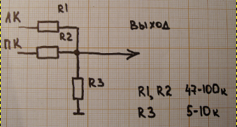

А я встретил как-то такую схему подключения. Какая же схема подключеня более грамотная ?
Комментарий к файлу: Стерео на моно.
Screenshot-26.png [118 KiB]
СообщениеДобавлено: Ср апр 08, 2009 18:04:56
Рейтинг сообщений: 19
Зарегистрирован: Чт дек 28, 2006 12:46:58
Сообщений: 361
Откуда: Хлынов
2 котофей: обе схемы работоспособны, но: во второй (3 резистора) выходной сигнал меньше, зато в первой сильнее влияние нагрузки.
При запасе по усилению лучше пользовать вторую.
... в порядке мозголомства вопрос, поставивший в тупик:
Если сигнал суммировать (теми же резисторами) - при противофазных сигналах на выходе получаем ноль.
Если брать сигнал с одного канала: к прим. два голоса с разных сторон - половина диалога теряется.
Существуют ли вообще "правильные" методы объединения?
