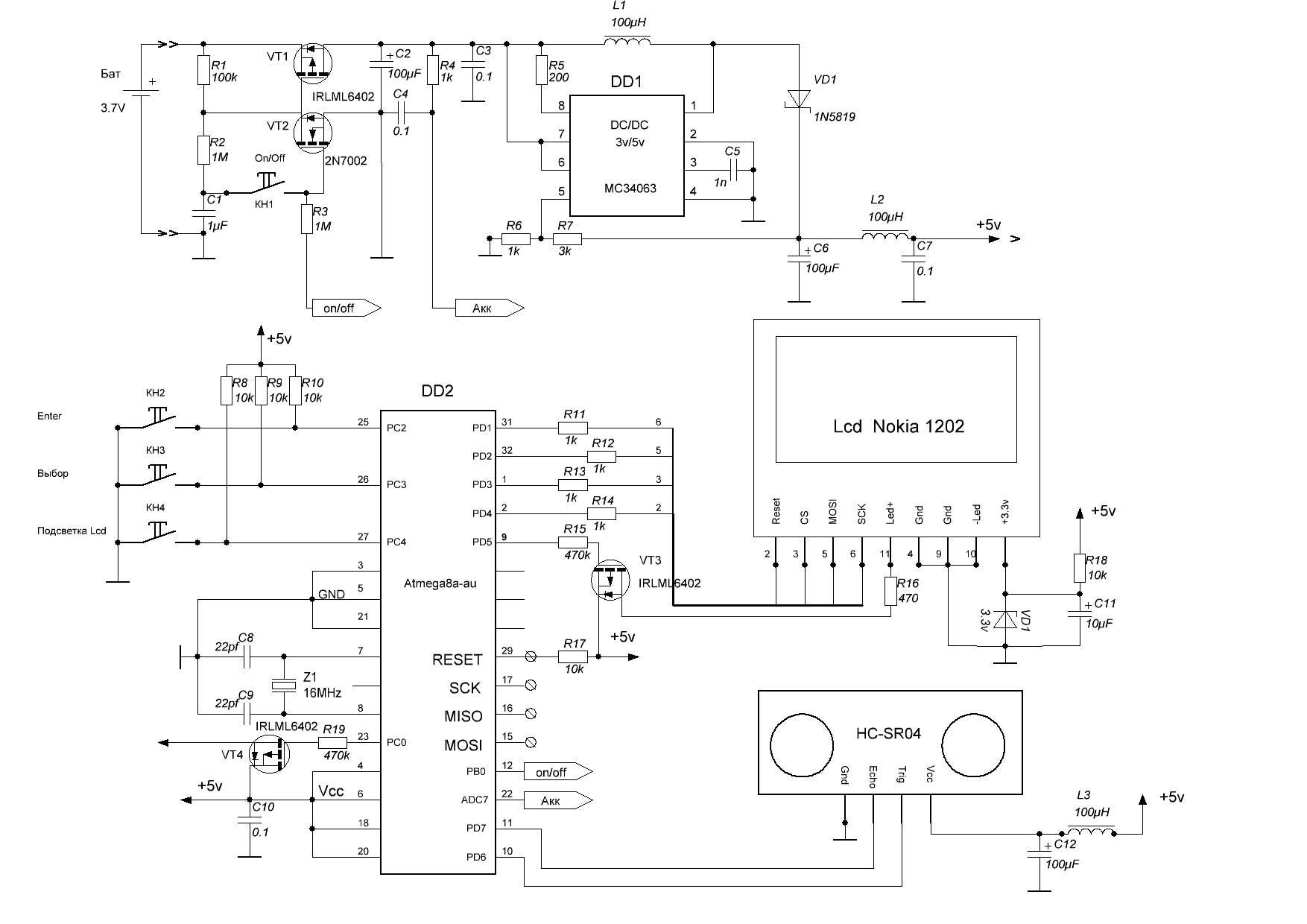

а можно схему посмотреть в нормальном качестве, покрупнее?

Собрал схему на макетке, без включения питания и преобразователя, запитал от 5в. Включаю на дисплее надписи зеркально по вертикали (дисплей 1100), показания по нулям. Поменял сигнальные провода на УЗ датчик, стал мерять. На схеме выводы подключения кварца должны быть 7, 8.
Прошу не задeйствовать вывод ADC7 для контроля напряжения аккума , т.к его нет в дип корпусе. Хочу применить в Дип корпусе чтобы можно было перейти на Атмегу 328Р в дип.
Где в прошивке подправить, чтобы развернуть изображение по вертикали. Пару раз микроконтроллер заглючил и изображение было нормально , но не работал.
Для чего транзистор VT4?

grean2007 Выкладываю архив в нем 3 прошивки v.1a с разным позиционированием попробуй отпишись что подходит. Напиши какую тебе ногу посадить на контроль аккума.
Спасибо что сказал про схему поправил и выкладываю здесь.
Про схему спрашивал treestene она и так нормальна увеличивается .
Про T4 хотел подключить лазер(ную) или (фонарик) указку чтобы направлять туда откуда будет вестись подсчет. :dont_know: и кнопка для него предусмотрена. Пока свободна.
схема uzr-400a.JPG [202.51 KiB]
Спасибо! Первая прошивка изображение вверх ногами, две другие нормально, оставил lcd-1100 up ver1a. Верхнюю строку, или все изображение можно немного опустить, верх идет по обрезу экрана, Значек батареи в самом углу, можно чуть сдвинуть влево. Цифры показаний узковаты и близко друг к другу. СМ в черном квадрате не оконтурено с правой стороны черным полем. В общем картинка такая же как у Вас на видео. Вывод контроля аккума, сделайте как Вам удобней, чтобы можно было использовать Атмегу в Дипе с перспективой на АТ 328Р в дипе.

Попрбывал последнюю прошивку. В общем нормально. Но все же желательно цифры измерений сделать пошире при той же высоте, или хотя бы расстояние между цифрами увеличить немного. Для этого можно значек измерения от стены развернуть вертикально, чтобы увеличить место, тем более что так наглядней
, соответсвует реальному перемещению. Про подключение УЗД не понял, на схеме ошибка или у меня датчик кривой, сигнальные провода я перекинул наоборот.
На старой и новой прошивках если направить на большое расстояние где то больше 2,5 м на дисплее вылазят числа типа 3809.4, если после этого измерять небольшое расстояние то лишние задние разряды не гаснут, показывает типа 40.6.7 . Тоже происходит при измерении от большего расстояния с большим числом знаков к меньшему, задние знаки не тухнут и не изменяются.

grean2007 Спасибо за замечания. Я только учусь и все приходит потихоньку да моя невнимательность :sleep:. Выкладываю последние (что бы не плодить прошивки - все грешки поправил) прошивки первой версии . Менять шрифт не буду иначе не влезет в 1 строку или будет мелко!
Схему тоже поправил ( подключения датчика)
Прошивки для 28 , 32 корпуса.
схема исп.UZR-400.JPG [202.46 KiB]

Спасибо теперь с показаниями все нормально. Желательно сделать фиксацию показаний измерения, не всегда удобно посмотреть их во время измерения.
