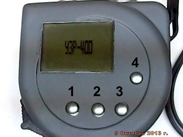

Подробности и обсуждение темы. http://radiokot.ru/circuit/digital/measure/112/
Участвуя в конкурсе поторопился и не смог описать и рассказать подробности. Теперь все ок'+ доработанная прошивка v1.a .
Отключение по времени при разрядки аккумулятора ниже 2.1в уже есть v.1a.
Индикатор отображения разряда акк. графический и цифровой есть v.1a.
Версия прошивки v.1а получилась просто для замера (кому как будет удобно "рулетка" или "дальномер").
Обозначение кнопок. На фото "УЗР-400"
1.Вкл/Выкл. рулетки.
2.Ввод ,сохранение ,выполнение
3.Выбор ,курсор
4.Вкл/Выкл. подсветки лсд.
При включении появляется надпись УЗР-400 ( 3 сек.) если в течении этого время нажать кнопку 2 (относительно схемы "Ввод" , все ни как не нарисую обозначения) то попадаете в меню "Настройки" , не нажимая авто переход главное окно " Измерение".
В меню настроек: кн.2 производим выбор нужного значения, кн 3 переход по меню (по строкам)
После выбора ,переходим на строку сохранить и удерживая кн.2 более 1сек. будет надпись сохранено и выход в главное окно "Измерение" .Если кратко временное нажатие то выход из меню настроек без сохр.

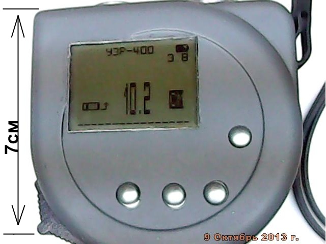

В окне "Измерение" нажатие на кн.3, переключение измерения рулетки от датчика или от задней стенки рулетки.
В архиве у первой прошивки в которой заложены функции сделаю чуть позднее так как Atmega 8 не умещает все это .
Что сделаю в дальнейшей прошивке(atmega168 или 328)
1.Установка Отключение по времени (есть v.1a)
2.Установка коэффициента ( подгонка для более точного замера)
3.Просмотр сохраненных замеров ред.,удаление.
4.Установка коэффициента замера от задней части рулетки (разные корпуса для изготовления ) в данной +7см.
Фузы в архиве.
