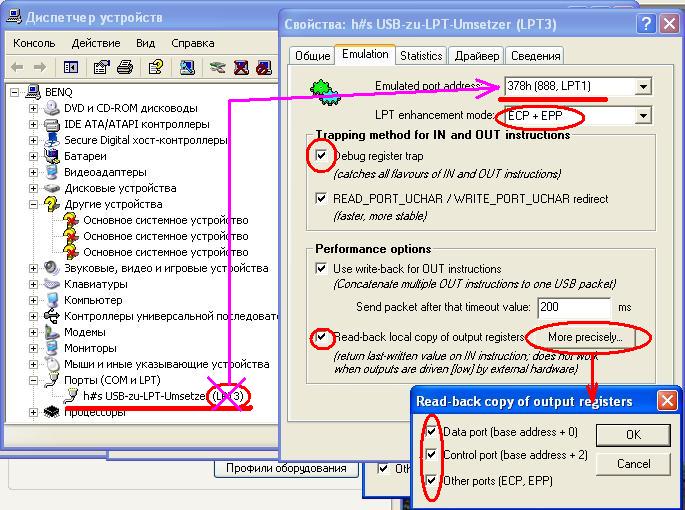

Вообщем собрал я переходник,дрова стали,в системе определился как написано в инструкции,но при запуске приложений выплывает окно,о том шо нет лпт,ошибка код2,а с какими прогами ты его уже опробывал?
Пробовал разные программы, которые управляют выводами порта обращаясь к порту по имени. Все ок. было.
В системе, в портах этот переходник назван, как LPT-3, но если зайти в свойства и смотреть подробнее оказывается, что он LPT-2 (именно это имя и надо использовать в программе). может из за этого проблемма?
Так-же пробовал PonyProg, правда пришлось повозится с нстройками. Работает, но медленнее чем через встроенный порт.

Да номер порта я выставил лпт1(378),в тех прогах поменять порт нельзя,все вроде как выводиться на первый порт,падно завтра буду разбираться,я так понял что ты просто пробывал "дергать"ногами порта,да?

Да у меня тоже работает,просто не совсеми прогами,надобы их поковырять как нибудь,самое смешное,что в тех прогах которые хочу запустить,настройки порта отсутствуют напроч :( Еще вопрос,мож не втему,но при запуске одной из прог,выплывает сообщение об отсутствии файла DLPORTIO.SYS,файл я нашел,кинул в архив с прогой,но при запуске тоже самое :(

...Еще вопрос,мож не втему,но при запуске одной из прог,выплывает сообщение об отсутствии файла DLPORTIO.SYS,файл я нашел,кинул в архив с прогой,но при запуске тоже самое :(
Попробуйте закинуть этот файл в X:\windows\system32\
сахар писал(а):
Cамое смешное,что в тех прогах которые хочу запустить,настройки порта отсутствуют напроч :(
А какие настройки порта вы хотите найти в программе? Большитнство программ видят только ЛПТ1. Так и сделайте этот виртуальный порт первым через системные настройки. (см. вложение)
