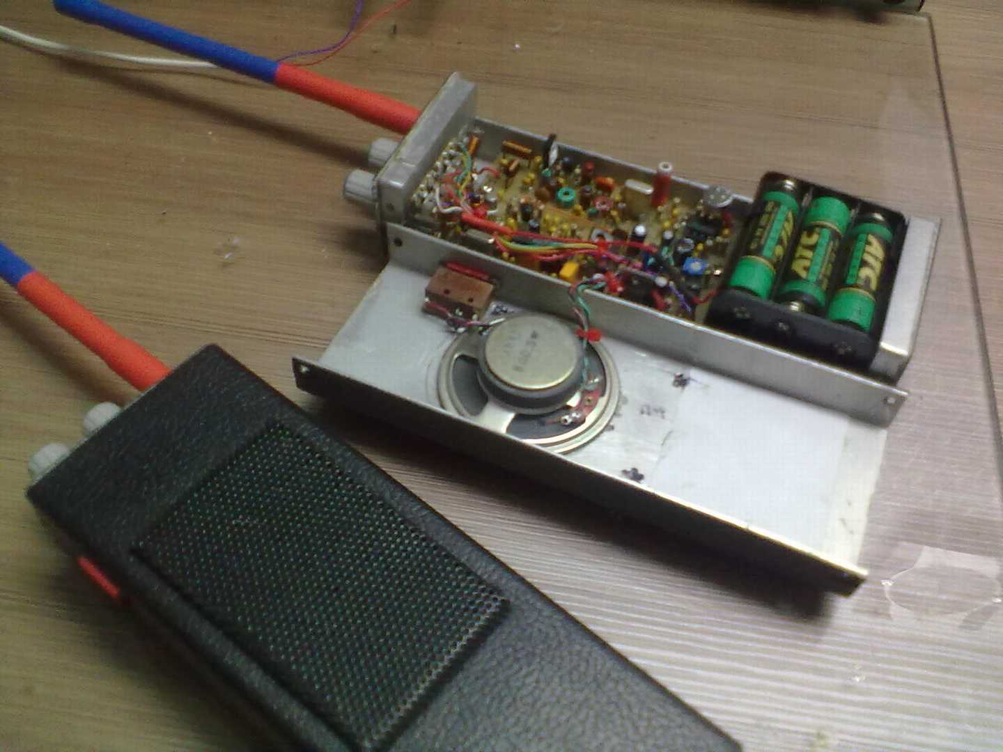

Evris писал(а):как сделать корпус из металла накинте пару эскизов...
Фото не сохранилось. Нарисую по памяти:
Я брал алюминиевые пластины толщиной 1,5 мм от старого прибора. Вырезал по размеру платы и сгибал в тисках:
Затем брал кусок пластмассы от корпуса приборов и вырезал (выпиливал) прямоугольные пластинки по форме корпуса:
В них сверлил отверстия под шурупы саморезы. Все это собирал вместе:
Причем шурупы были с потайной головкой, чтоб не выступали:
Затем брал сердцевину от коаксиального кабеля диаметром 6 мм (или 7 мм) и наматывал на нем провод (от старого трансформатора) диаметром 0,3 мм виток к витку, на длину примерно 10 см. Затем фиксировал антенну гайками (туго накручивал на сердцевину от кабеля в тисках) или просто паяльником впаивал несколько шпилек прям в антенну и корпус (для фиксации). Разъемов я никаких не ставил. Антенна была несъемной. Это для экономии материалов и уменьшения размеров (с разъёмом общий размер антенны бельше на 2...3 см).
В итоге у меня получилось вот так:
:tea:
Антенну настраивал отматывая по 1...2 витка с верхнего конца (читайте выше).
Аккумуляторы брал от старого мобильника: Li-ion. Два аккумулятора по 3,6 вольт получаеться 7,2 вольт- получаеться стандартный аккумулятор от професиональной рации. Преимущество таких аккумуляторов, кроме большой ёмкости, в том, что у них встроенная система защиты от перезарядки. Разберите их и увидете сбоку маленькую схемку (несколько деталек) - это схема защиты.
Я такие аккумуляторы заряжаю простым адаптером (9...12 В.) с лампочкой. Лампочка ограничитель тока и одновременно индикатор заряда:
Лампочку подбираю по току. Для Li-ion 800 mA беру лампочку 6,3 В х 0,25 A. При этом ток зарядки получаю около 200 mA. Ставлю на зарядку и через 3...4 часа аккумулятор сам отключаеться (срабатывает система защиты). Я так иногда заряжаю мобильник, когда нет под рукой зарядки: вынимаю аккумулятор и заряжаю напрямую. Причем такой метод всегда заряжает аккумулятор полностью (всегда полная шкала на телефоне). Некоторые телефоны дают не полную зарядку (контроллер зарядки дает недозаряд...). :tea:
Одну рацию ставил дома (с такой же антенной и противовесом-шнур адаптера) и подключал MP3 плеер. Со второй гулял по деревне и слушал свою любиму музыку (проверял дальность связи). Качество звука как у обычного домашнего телефона. :music:
В радиусе 1 км - сигнал был четкий.
В радиусе 2 км - сигнал был четкий только на открытой местности (рядом небыло домов).
В радиусе 3 км - сигнал был четкий только на вытянутую руку или при поключении противовеса...
Причем как таковой прямой видимости небыло (дом скрывался за деревьями). :roll:
Разумееться дальность сильнозависит от антенны. На меленькую антенну 4...5 см дальность была 100...200 метров. И т.д.
Как соберете поэксперементируйте. Только не забудьте поставить выхоной транзистор на радиатор или включите рядом вентилятор обдува. При долгой работе рации на передачу выходной транзистор передатчика может перегреться...

Вот мои.

Прикольно)) Почти как у меня (если мои покрасить) :))) Вы уже провели полевые испытания? Всем не терпиться узнать что у Вас получилось :beer:
