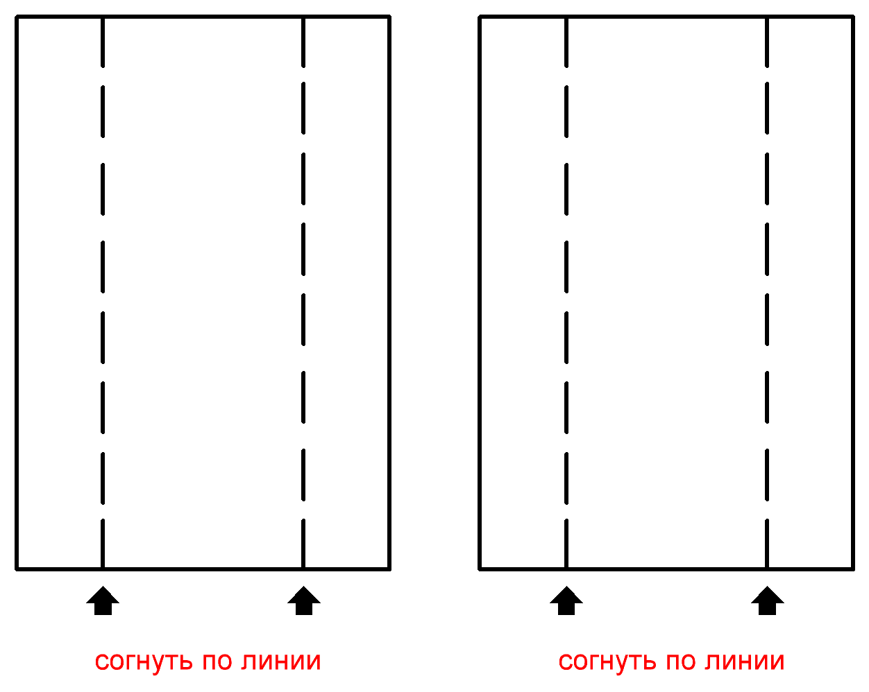

Evris писал(а):как сделать корпус из металла накинте пару эскизов...
Фото не сохранилось. Нарисую по памяти:
Я брал алюминиевые пластины толщиной 1,5 мм от старого прибора. Вырезал по размеру платы и сгибал в тисках:
Затем брал кусок пластмассы от корпуса приборов и вырезал (выпиливал) прямоугольные пластинки по форме корпуса:
В них сверлил отверстия под шурупы саморезы. Все это собирал вместе:
Причем шурупы были с потайной головкой, чтоб не выступали:
Затем брал сердцевину от коаксиального кабеля диаметром 6 мм (или 7 мм) и наматывал на нем провод (от старого трансформатора) диаметром 0,3 мм виток к витку, на длину примерно 10 см. Затем фиксировал антенну гайками (туго накручивал на сердцевину от кабеля в тисках) или просто паяльником впаивал несколько шпилек прям в антенну и корпус (для фиксации). Разъемов я никаких не ставил. Антенна была несъемной. Это для экономии материалов и уменьшения размеров (с разъёмом общий размер антенны бельше на 2...3 см).
В итоге у меня получилось вот так:
