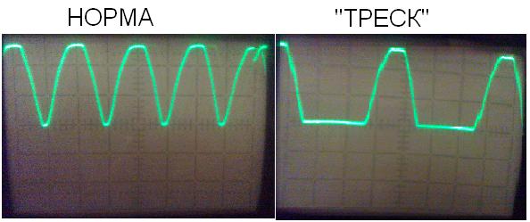

Есть преобразователь ПМ-1, для питания электрифицированных игрушек (трансформатор, переключатель выходного наряжения и блок-выпрямитель КЦ402Д). Преобразователь прослужил верой и правдой порядка 20 лет, проблем с ним не было (нагрузка самая разная).
Потом ушёл в обрыв один из диодов выпрямителя. Часть корпуса блока выпрямителя вместе с неисправным кристаллом я сточил до внутренних шин и припаял к ним внешний диод (4007 или 243, не помню). Некоторое время всё работало.
Далее решил приспособить преобразователь для заряда телефона (подключив конденсатор на 4700 мкФ на выход). Зарядный ток получился 0,55А. И тут начались странности. Поработав какое-то время нормально и бесшумно, трансформатор преобразователя вдруг начинал резко трещать с частотой 50Гц, при этом зарядный ток падал до 0,34А. Ещё через некоторое время треск прекращался так же внезапно. Это повторялось постоянно и с простой резистивной нагрузкой. Предположив пробой диода, попробовал закоротить один из них - треск появился. Таким образом, получается, что один из диодов пробивается и через некоторое время восстанавливается опять...
Как такое может быть и от чего? :dont_know:
И что делать - менять выпрямитель?
А вот осциллограммы на нагрузочном реостате (ток 0,55А), ещё одно подтверждение:

засохла емкость, или здох диод. можно поменять и то и другое, благо рассыпуха копеечная. а вот плату сточил зря, реально зря... и да, там был диодный мост, так что менять нужно на аналогичный. еще есть вариант в поломке трансформатора.
и на каких точках смотрелись осцилограммы?

Треск под нагрузкой будет появляться и при обрыве одного из диодов в ввиду намагничивания сердечника постоянным током, даже будет нагрев.
По моему надо не пилить диодный мост у которого уже преклонный возраст а просто заменить на диоды.

Ёмкость в норме (она не входит в преобразователь, подключалась снаружи), треск был и при питании резистивной нагрузки без конденсатора.
Транс тоже вряд-ли.
Осциллограммы смотрел прямо на нагрузке (реостат), без конденсатора.

По всей видимости, обратимый пробой и происходит - если закоротить два соседних вывода выпрямителя (один его диод), появляется этот самый треск транса.
Вся суть моего вопроса - почему происходит пробой, ведь напряжение маленькое, 7 вольт (действующее). И почему сам восстанавливается? Причём и пробой, и восстановление происходят через разные промежутки времени, т.е., не периодично.

Да ничего тут сверхестественного нет - просто кратковременно обрывается диод и восстанавливается.
Зависит от температуры, тока, деформаций, технологии производства. Обычное явление для КЦ402, КЦ405. Беда пластмассовых корпусов.
Особенно славились этим первые транзисторы КТ502, КТ503, применяемые когда-то в УНЧ "Веги-104" - часто обрывался переход Э-Б. Причем дефектовать такой транзистор было затруднительно - при проверке "цешкой" переход восстанавливался. Я находил такие дефекты, измеряя напряжение Б-Э при работе устройства - в случае обрыва оно увеличивалось более 0,7В.
У вас осциллограмма явно указывает на обрыв диода - отсюда и гудение с частотой 50 Гц из-за подмагничивания сердечника и дополнительный нагрев трансформатора.
При пробое диода такое тоже возможно, но при этом транс грелся бы уж слишком хорошо, чтобы это не заметить.
Обратимый пробой диодов для данного случая - абсолютная чушь... За всю жизнь такого ни разу не видел...

Началось всё это, как я уже писал в первом посте, именно после обрыва одного из диодов и транс при этом не трещал, работал бесшумно, несмотря на подмагничивание.
До меня сразу не дошло просто припаять внешний диод к соответствующим выводам блока, и я сточил часть корпуса до внутренних шин... :oops:
Транс действительно грелся, но не очень сильно - внутреннее сопротивление у него довольно большое.
Может ток нагрузки был меньше или напряжение сети.
Какой бы не был трансформатор, он не способен долго работать с пробитым диодом.
Можете проверить работу каждого диода осциллографом во время гудения - сначала общий провод осциллографа на минус (проверяете два связанных с минусом диода), потом на плюс и проверяете два других диода. При пробое сами знаете что должно быть на экране.
Но я в пробой (обратимый, как у вас) не верю.
