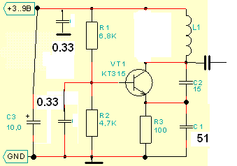

схема генератора вот:
на входе, питание +5В
диод импортный, вот что на нем написано: IN4007 DC (он маленький).
частота около 30 Мгц....
01.gif [3.29 KiB]
СообщениеДобавлено: Пт авг 31, 2007 18:42:01
Карма: 46
Рейтинг сообщений: 236
Сообщений: 11169
Диод 1N4007 сугубо низкочастотный, надо что-то вроде 1N4148

СообщениеДобавлено: Пн сен 03, 2007 08:31:52
Карма: 158
Рейтинг сообщений: 1600
Сообщений: 11940
Откуда: Россия.
Денис203 писал(а):
а можете обьяснит, какую роль играет диод в этом пробнике?
Там получается детекторный приёмник.
Детектор по параллельной схеме, если тебя это смущает. Просто здесь так удобнее.
В личку уже написал про диоды.
Диод нужен высокочастотный и желательно германиевый.
Я пробовал с теми, что нашёл в порядке ухудшения на частоте 150 мгц.
Д311, Д20, ГД507, Д18.
Можно Шотки КД514 или иностранный, но ВЧ.
Можно кремниевый, но чувствительность будет хуже, хотя узнать генерирует или нет можно.
КД503 и по мере ухудшения любые КД50Х... , например КД521, КД522 и т.д.
И ещё.
В твоём вопросе не было слова измерить, а было узнать, генерирует или нет. Для того, что бы измерить, прибор нужно градуировать. В твоём случае ты убедился, если хоть 70 мв есть, то значит генерирует.
А схему я бы так переделал.
Безымянный.GIF [5.42 KiB]

а зачем в этой новой схеме два конденсатора параллельно??
и можно еще вопрос,,, про антенну,,, можно ведь просто вывести провод в четверть длины волны???
СообщениеДобавлено: Вт сен 04, 2007 07:08:43
Карма: 158
Сообщений: 11940
Откуда: Россия.
А как ты без этих конденсаторов параллельный колебательный контур получишь? Я справа нарисовал контур генератора.
Можно, только лучше к отводу катушки подсоединить и желательно такой же провод от земли вывести. Это будет противовес антенны.
Антенна, как и батарейка, должна иметь два вывода.
Всё.
