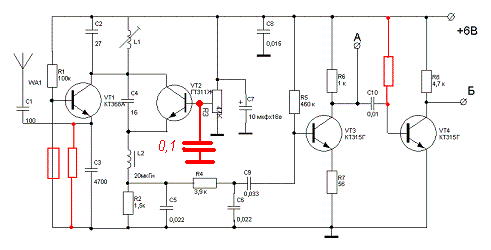

Собрал сверхрегенератор по схеме, приведенной ниже. Передатчик, настроенный на частоту 27,14 Мгц излучает амплитудно-модулированный сигнал с частотой 1000 Гц с интервалом в 2 секунды.
Настроил усилитель на VT3, подключил высокоомные наушники к точке А, включил передатчик, подстроил приемник. Теперь в наушниках слышу сигнал передатчика чистый, без искажений.
При подключении к точке А осциллографа в промежутках , когда нет сигнала передатчика видна правильная синусоида, а когда в наушниках слышен сигнал – синусоида колеблется вдоль оси Х. Получается у меня что, вместо амплитудной – частотная модуляция? Ключ VT4 никак не реагирует – на базе VT4 никакого сигнала не видно. Как мне добиться срабатывания ключа VT4 при появлении сигнала передатчика?

Сверхрегенератор работает так. Это обычный генератор в который для необычности добавлен дополнительный генератор гасящей частоты - именно он генерирует то шипение которое слышно в телефонах и которое показывается на экране оссцилографа на выходе девайса в точке А. В точке Б ничего не видно потому-как на транзистор смещение не подано и дабы чтото увидеть нужен довольно сильный сигнал (имхо вольт 0,8 - 1,0).
Я бы посоветовал отфильтровать гасящий сигнал активными фильтрами. Благо частота его постоянная.
Зы интересно что будет если использовать вместо ГТ311 КТ368 и почему там именно ГТ311?

Можно и КТ368, но германиевые лучше работают ( во всяком случае так пишет Белкин и Поляков)
Дело в том, что во всех схемах радиоуправления со сверхрегенераторами (Сигнал и прочие) никаких дополнительных фильтров нету.
Подав дополнительное смещение на базу ключа - я получу 2 каскад усилителя, а мне хотелось бы получить 0- при сигнале, - при его отсутствии - 1.Может вместо R4 дроссель поставить?

Фильтры есть. Там сразу после сверхрегенераторного каскада С5,6,9 и все что с ними связано, только он пассивный а нужен активный. Хотя если использовать частотный компаратор то никакихфильтров возможно вообще не понадобится а заодно и 0 1 вырабатыватся будет.
Схему исправить как "красным" дорисовал.
УВЧ на VT1 лучше убрать.
Если вы промодулировали сигнал передатчика частотой 1000 гц, то приёмником её и выделяйте фильтром, как вам сказали выше. А иначе зачем модулировать. Можно и без модуляции, т.е. фильтр низкой частоты делаете такой, что-бы он не пропускал частоту гашения. Частота среза килогерца три. R5 убрать. С базы VT3 на землю сопротивление 100 ком. R6 сделать 10 кОм. Конденсатор 1-5 мкф с коллектора VT3 на общий провод. Это будет детектор шума. Модуляцию в передатчике убрать. Схема будет работать так: Когда передатчик выключен, приёмник шумит, шум открывает VT3.
Включаем передатчик, шум пропадает, VT3 закрывается.

Хорошо.А если я буду модулировать сигнал импульсами с выхода микроконтроллера.Как мне выделить импульсы?
Что Вы имеете в виду.
1.Импульсы определённой частоты?
2.Импульсная кодовая последовательность, как например в пульте для телевизора?
Если первое, ставьте фильтр на эту частоту, как делают в радиоуправляемых игрушках.
Если второе, то дешифратор, также на микропроцессоре.
Главное, это подавите частоту гашения, она обычно 30-100 кгц. Вашим примитивным фильтром она плохо подавлена. Если Вы ведёте приём на наушник (динамик) то её здорово не нужно подавлять. Всё равно Вы её ухом не услышете, а Вашем случае её нужно подавить.
