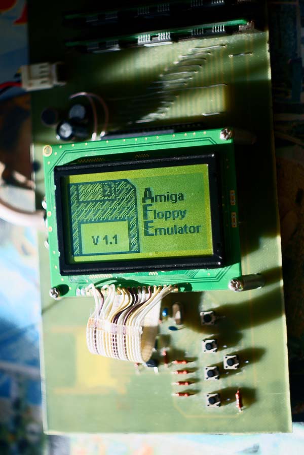

Опять обновлена прошивка. :) До версии 1.1. Изменился интерфейс и алгоритм обмена контроллеров по SPI.
Комментарий к файлу: Прошивка версии 1.1
DRAMAmigaFloppyEmulator.rar [195.57 KiB]
Выглядит теперь это так:
i3.jpg [94.18 KiB]
i2.jpg [94.5 KiB]
i1.jpg [95.08 KiB]
