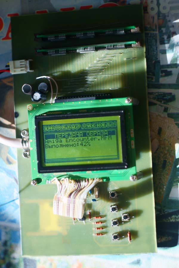

Это устройство может пригодиться разве что любителям старого компьютера Amiga. И то, только если ваша Amiga не имеет винчестера (как у меня). :) Всем остальным оно вряд ли будет интересно, хотя теоретически после модификации прошивки можно будет его использовать и с ZX-Spectrum. Этот эмулятор подменяет собой штатный дисковод Amiga и позволяет вместо дискет использовать SD-карточку. Карточка на 2 ГБ примерно заменит вам 1000 амижных дискет. На SD-карточку записываются mfm-образы, создаваемые из adf-файлов образов дискеты вот этой вот программой:

Внешний вид собранной конструкции вот какой:
Комментарий к файлу: Внешний вид устройства
driver-1.jpg [97.76 KiB]
Используются два модуля SIMM-30 по 1 МБ (можно и больше, но задействован будет только 1 МБ! Каждый модуль - это одна сторона дискеты). Желательно с ТРЕМЯ микросхемами (они почему-то лучше работают. Более старые (с 9-ю микросхемами) у меня не все запустились. Может битые, а может надо ещё чаще их регенерировать.)
Используются два микроконтроллера Atmega-16. Первый программируйте на внешний кварц на 16 МГц с обязательным фьюзом CKOPT (увеличенная амплитуда сигнала на входе XTAL), а вот второй на ВНЕШНЮЮ синхронизацию. Учтите, если у вас в программаторе внешнего тактирования микросхемы нет, то вторая Atmega-16 после этого будет для вас непрограммируемой. Решение простое - подключить к ней любой генератор. :) Обязательно отключите JTAG в настройках фьюзов для атмег.
Обозначения в файлах прошивок следующие: MK1 - микроконтроллер у дисплея, MK2- микроконтроллер у памяти. Все прошивки с исходниками. Если кто их дорабатывать будет - буду очень рад. :)

Опять обновлена прошивка. :) До версии 1.1. Изменился интерфейс и алгоритм обмена контроллеров по SPI.
Комментарий к файлу: Прошивка версии 1.1
DRAMAmigaFloppyEmulator.rar [195.57 KiB]
Выглядит теперь это так:
i3.jpg [94.18 KiB]
i2.jpg [94.5 KiB]
i1.jpg [95.08 KiB]

Память может сбоит из-за слишком малого времени между RAS и CAS сигналами. Сами микросхемы живучие - содержимое памяти сохраняется до 20 секунд без питания(или рефреша)!!!
 Заголовок сообщения: Re: Эмулятор дисковода для Amiga с двумя модулями SIMM-30 PI
СообщениеДобавлено: Вт мар 19, 2013 18:39:25
Карма: 33
Рейтинг сообщений: 148
Зарегистрирован: Вс июн 24, 2012 16:07:00
Сообщений: 1590
Откуда: Лен.Обл.
Я играл с длительностями и скоростями регенерации. Нет, похоже просто эти линейки подгорели. У меня таких модулей штук 12. Из них 4 не работают. Остальные отлично работают. Похоже, что эти 4 как раз просто битые.
А микросхемы действительно помнят десятки секунд. :) Я когда первый раз их использовал, был очень удивлён тому, что они такие памятливые. Даже сначала подумал, что они как квазистатическое ОЗУ работают. :)
