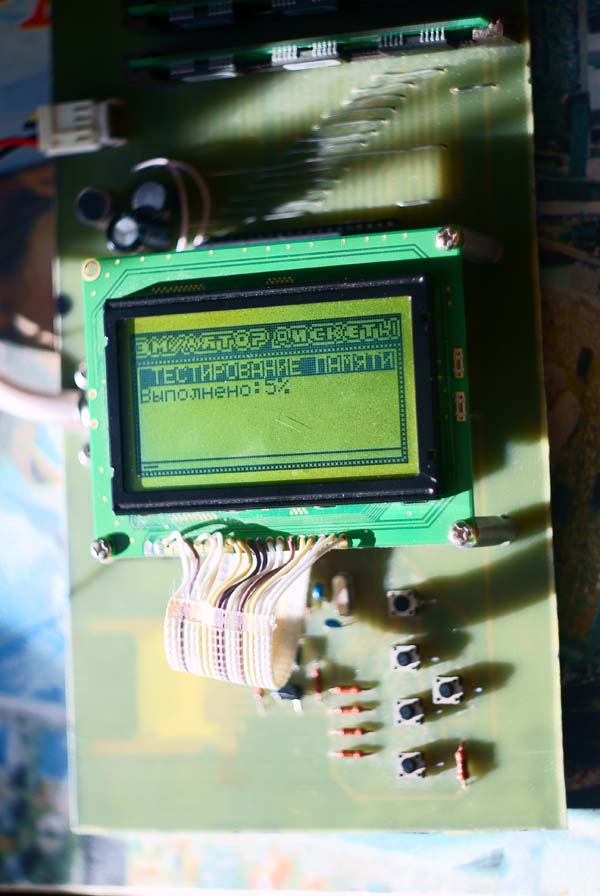

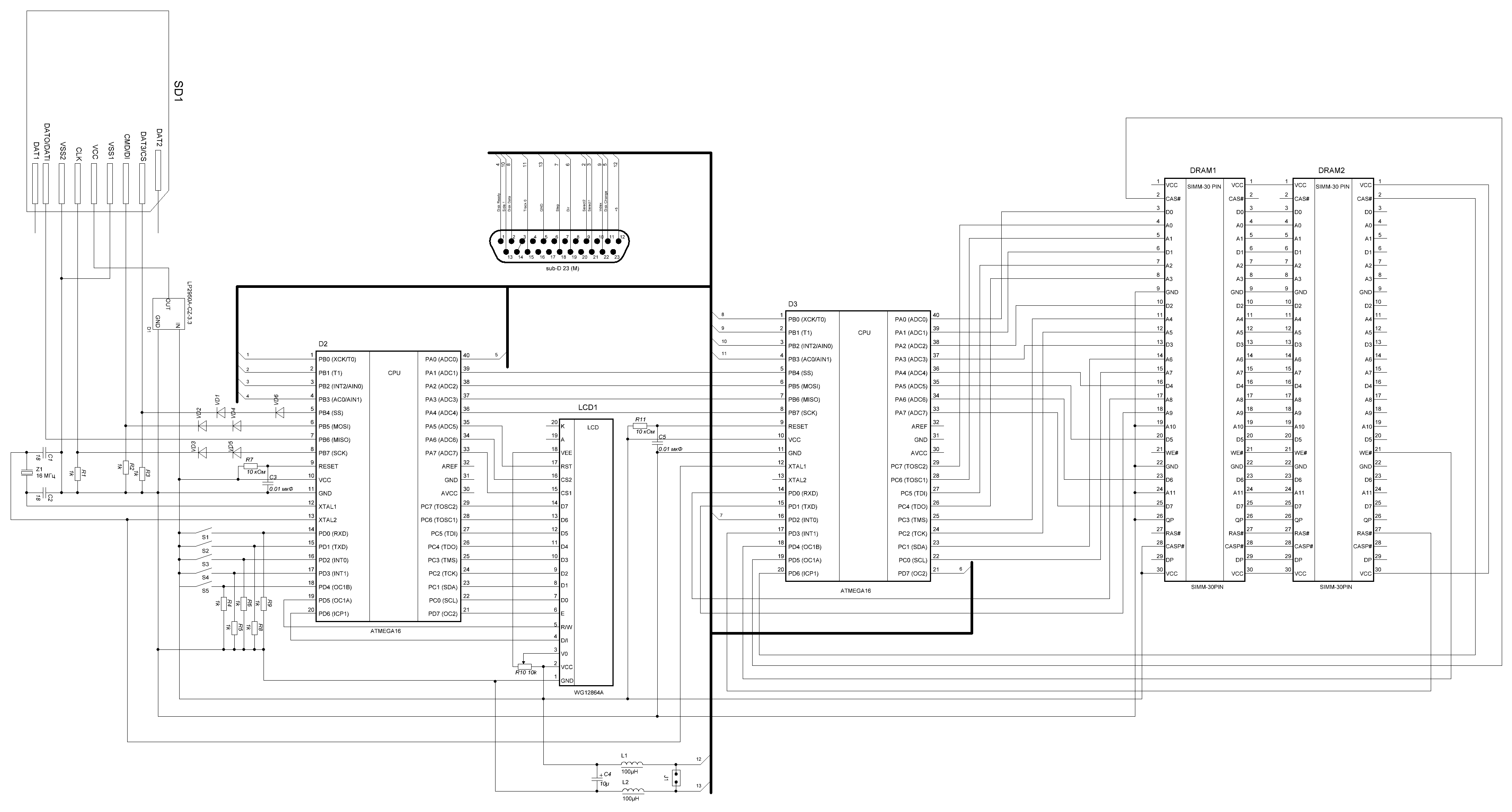

Это устройство может пригодиться разве что любителям старого компьютера Amiga. И то, только если ваша Amiga не имеет винчестера (как у меня). :) Всем остальным оно вряд ли будет интересно, хотя теоретически после модификации прошивки можно будет его использовать и с ZX-Spectrum. Этот эмулятор подменяет собой штатный дисковод Amiga и позволяет вместо дискет использовать SD-карточку. Карточка на 2 ГБ примерно заменит вам 1000 амижных дискет. На SD-карточку записываются mfm-образы, создаваемые из adf-файлов образов дискеты вот этой вот программой:

Схема устройства:
Комментарий к файлу: Схема
AmigaFloppyEmulator-simm30.GIF [172.26 KiB]
Печатка односторонняя, второй слой можно сделать перемычками. Но можно и двустороннюю сделать. Дроссели я брал с компьютерных блоков питания - сколько там миллигенри не знаю. Можно практически любые поставить - они тут скорее для красоты. :)
На печати есть место для подключения подсветки ЖК-дисплея и резистора в 10-30 Ом для неё. На схеме эта часть не изображена. Коннектор J1 необязателен (это для питания от molex-разъёма дисковода IBM-PC)
Внешний вид собранной конструкции вот какой:
Комментарий к файлу: Внешний вид устройства
driver-1.jpg [97.76 KiB]
Используются два модуля SIMM-30 по 1 МБ (можно и больше, но задействован будет только 1 МБ! Каждый модуль - это одна сторона дискеты). Желательно с ТРЕМЯ микросхемами (они почему-то лучше работают. Более старые (с 9-ю микросхемами) у меня не все запустились. Может битые, а может надо ещё чаще их регенерировать.)
Используются два микроконтроллера Atmega-16. Первый программируйте на внешний кварц на 16 МГц с обязательным фьюзом CKOPT (увеличенная амплитуда сигнала на входе XTAL), а вот второй на ВНЕШНЮЮ синхронизацию. Учтите, если у вас в программаторе внешнего тактирования микросхемы нет, то вторая Atmega-16 после этого будет для вас непрограммируемой. Решение простое - подключить к ней любой генератор. :) Обязательно отключите JTAG в настройках фьюзов для атмег.
Обозначения в файлах прошивок следующие: MK1 - микроконтроллер у дисплея, MK2- микроконтроллер у памяти. Все прошивки с исходниками. Если кто их дорабатывать будет - буду очень рад. :)

Я при подключении этого устройства физически отключал на плате Amiga встроенный дисковод. Вообще говоря, у меня на схеме заведены сигналы выборки дисковода на контроллер MK1, но я их пока что не использую. Поэтому с подключенным внутренним дисководом возможен конфликт!

Опять обновлена прошивка. :) До версии 1.1. Изменился интерфейс и алгоритм обмена контроллеров по SPI.
Комментарий к файлу: Прошивка версии 1.1
DRAMAmigaFloppyEmulator.rar [195.57 KiB]
Выглядит теперь это так:
i3.jpg [94.18 KiB]
i2.jpg [94.5 KiB]
i1.jpg [95.08 KiB]
