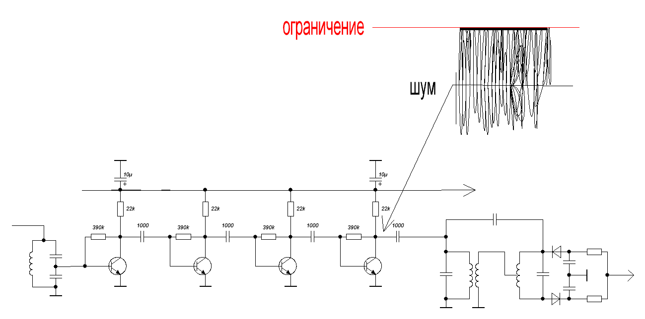

Mtr писал(а):
подал сигнал по больше стал проверять по каскадно осциллографом на базах и коллекторах сигнал и оказалось что на первом транзисторе VT9 все ок сигнал ровни не искажении... VT10 на базе сигнал был обрезанный с верху и я удивился на VT9 на коллекторе чисто а на базе VT10 грязи вить между ними переходная ёмкость и все!!!! Поменял я её срез на VT9 пропал а вот на коллекторе VT10 срез появился но уже с низу уменьшил сигнал от гсс но срез остается и конечно же это вся грязи усиливается остальными транзисторами и ничего не работает.
Все верно! так и должен работать УПЧ! Вы подаете сигнал на вход и УПЧ покаскадно входит в режим ограничения! Так и должно быть :) Усиление УПЧ более 10.000 При отсутствии сигнала (отключенной антенне) выходной транзистор входит в режим ограничения (рисунок 1). Подаем слабый сигнал - выходной и предварительный каскад входит в режим ограничения.... и так далее (рисунок 2,3,4,5,6).
При очень мощном сигнале (2...3 метра от передатчика) все транзисторы будут работать в режиме органичения! В этом суть работы УПЧ. (он так и называеться : усилитель-ограничитель. Благодаря этому сигнал на выходе детектора всегда постоянный и не зависит от входного сигнала! Без всякой систему АРУ :tea:
рисунок 5.gif [24.97 KiB]
рисунок 4.gif [23.96 KiB]
рисунок 3.gif [21.86 KiB]
рисунок 2.gif [18.31 KiB]
рисунок 1- режим ограничения при отсутствии сигнала.GIF [16.89 KiB]

Марсакот писал(а):
Можно ли в контурах применить для настройки подстроечные конденсаторы ,импортные ,таки цветные.
Или они будут влиять на стабильность? :beer:
Что за конденсаторы такие? Фото есть?
Вообще высокостабильные конденсаторы обязательно нужно использовать в УПЧ с LC - фильтром. В этих фильтрах катушки имеют высокую добротность (Q - не менее 200) и у них высокие требования стабильности. При малейшей расстройке контуров в LC - фильтре меняеться полоса пропускания... и/или частота приема .... падает чувствительность и соответственно дальность связи... :(
Если в УПЧ стоит ФСС - пьезокерамический, то требование к конденсаторам контуров меньше. Избирательность задает именно ФСС - пьезокерамический. У него стабильность высокая. Остальные контура имеют низкую добротность. Поэтому при изменении температуры контура не оказывают такого сильного влияния. Хотя желательно все же стремиться использовать высокостабильные конденсаторы и катушки везде!
При растройке контуров с ФСС - фильтром полоса остаеться пратиччески постоянной. (полосу задает пьезокерамический ФСС). приемник продолжает работать на заданной частоте .... Снижаеться только чувствительность и соответственно дальность связи :(

:)) [quote="roman.com"]
В этом случае 3 (три) варианта:
1-научиться менять частоту кварцев. :solder: Это сразу отпадает.
2-использовать ФСС на 450 кгц или 455 кГц (есть такие сам видел :wink: ) Нету и не встречал.
3-собрать самодельный LC фильтр. :roll: Скорей всего выберу этот вариант.
Что за кварцы? Подробней? И куда все это планируеться использовать? :)
Кварцы обычные два комплекта 27.12-26.655 и один 27.41-26.45
Подстроечные конденсаторы собираюсь использовать только в ВЧ контурах.
