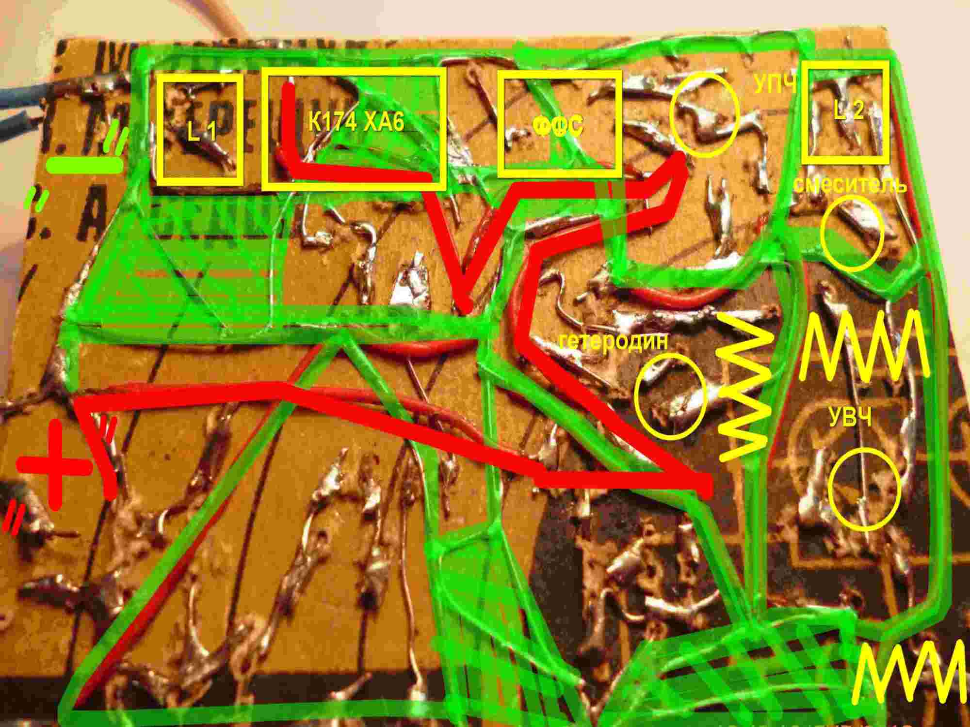

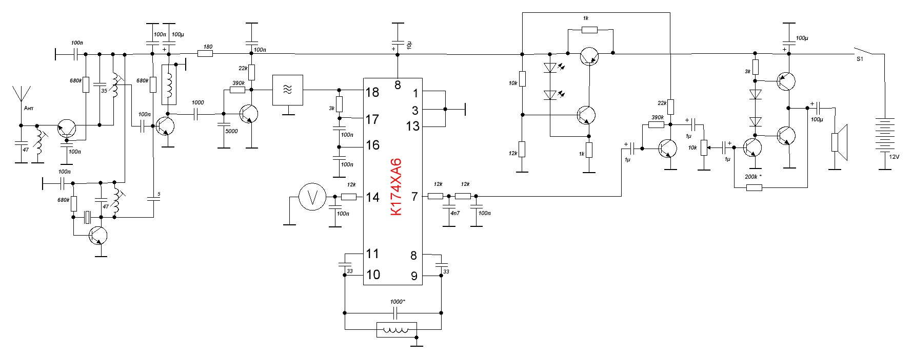

Вот простая схема приемника на К174ХА6 (рисунок 1), собрана на том что было под рукой-обычной картонке :)
МОНТАЖ.
Очень важно для нормальной работы приемника и передатчика-это правильный монтаж. Причем не зависимо от того как Вы собираете схему (печатный монтаж, объемный монтаж или просто на макетке...) всегда нужно помнить простые правила высокочастотного монтажа! (рисунок 2). Может случиться так, что Вы собрали схему, все детали исправны, а приемник настроить не получаеться (вдинамике тишина или слабый шум). Оказываеться, что это из за не правильного монтажа. Все каскады (УПЧ, ФСС, смеситель, УВЧ) должны быть разделены перемычками (зеленый цвет). Они играют роль экрана. Иначе приемник просто возбудиться (паразитные связи). Отсутствие возбуждения по
питанию можно проверить подключив конденсаторы по питанию (рисунок 3,4). При этом шум в динамике должен оставаться постоянным, ровным, и показания индикатора должны оставаться постоянными. Это свидетельствует об отсутствии паразитного возбуждения по питанию.
Правильно собранный приемник начинает работать сразу. Остаеться только настроить контура. :solder:

НАСТРОЙКА.
Для настройки достаточно иметь простой тестер.
1-Устанавливаем +6 V.в приемнике (рисунок 5) и передатчике.
2-Ставим приемник и передатчик рядом. Подключаем тестер к выводу № 14 К174ХА6
Подстраиваем контур гетеродина приемника (рисунок 6) и крутим генератор передатчика (рисунок 7) до появления сигнала в приемнике.
3-Разносим приемник и передатчик на 3-5 метра. Настраиваем контура УПЧ и контур УВЧ по максимальному показанию вольтметра
(рисунок 8 ).
Возможно придеться подобрать емкости контуров (рисунок 9). Входной контур УВЧ настраиваеться подбором конденсатора.
4-Разносим приемник и передатчик подальше... до появления шума в приемнике.
Подстраиваем уровень сигнала гетеродина приемника по максимальной чувствительности приемника.(подбором резистора в цепи базы
гетеродина).
5-Все катушки заливаем клеем (эбоксидкой или суперклеем и т.д.) и сушим.
Вот и вся настройка.
:wink:

Кварцы обычные два комплекта 27.12-26.655 и один 27.41-26.45
Подстроечные конденсаторы собираюсь использовать только в ВЧ контурах.

Марсакот что там у вас за печатка :) :music: поделитесь? на кт315 собираете?

Evris , Вы правы это 315. Со временем их накопилось столько,что из ящика вылазят :)) ,а выкидывать жалко. А тут статейка интересная подвернулась. Платка только пробный вариант ,буду на ней эксперементировать ,она ещё не раз переделается. :solder:
21012013353.jpg [164.52 KiB]
