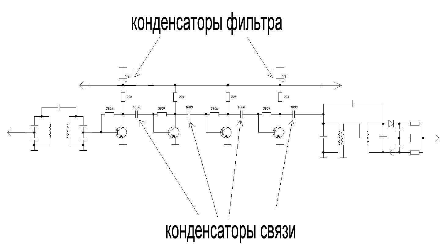

Mtr писал(а):
на VT9 на коллекторе чисто а на базе VT10 грязи вить между ними переходная ёмкость и все!!!! Поменял я её
Что значит поменял её? :shock: В схеме нельзя просто так менять детали.
Подробней УПЧ построен по принципу увеличения количества каскадов (до 4-5), при этом уменьшаем усиление в отдельных каскадах (увеличиваем сопротивление резисторов - рисунок 1). Подбираем емкость конденсаторов связи для получения максимального устойчивого усиления. Я подобрал емкоть эксперементально. Получилось 1000...2000 пФ. Если коненсаторы будут маленькой емкости, то получиться малое (не достаточное) усиление. Если конденсаторы будут ольшой емости, то УПЧ возбудиться на низких частотах (усиление УПЧ большое). Так мы получаем большое устойчивое усиление всего УПЧ.
Обратите внимание на монтаж (рисунок 3). Усилитель собираеться в линейку. Все выводы покороче. На входе и выходе УПЧ обязательно потавить конденсаторы по питанию, иначе УПЧ возбудиться.
рисунок 3.GIF [12.66 KiB]
рисунок 2.GIF [19.1 KiB]
рисунок 1.GIF [7.52 KiB]

Правильно собраный и настроенный УПЧ - рисунок 1.
Рекомендую собрать УПЧ для начала на простом 2-х контурном ФСС. Подбирая конденсатор связи ФСС можно в широких пределах менять полосу пропускания.
рисунок 1.GIF [30.11 KiB]

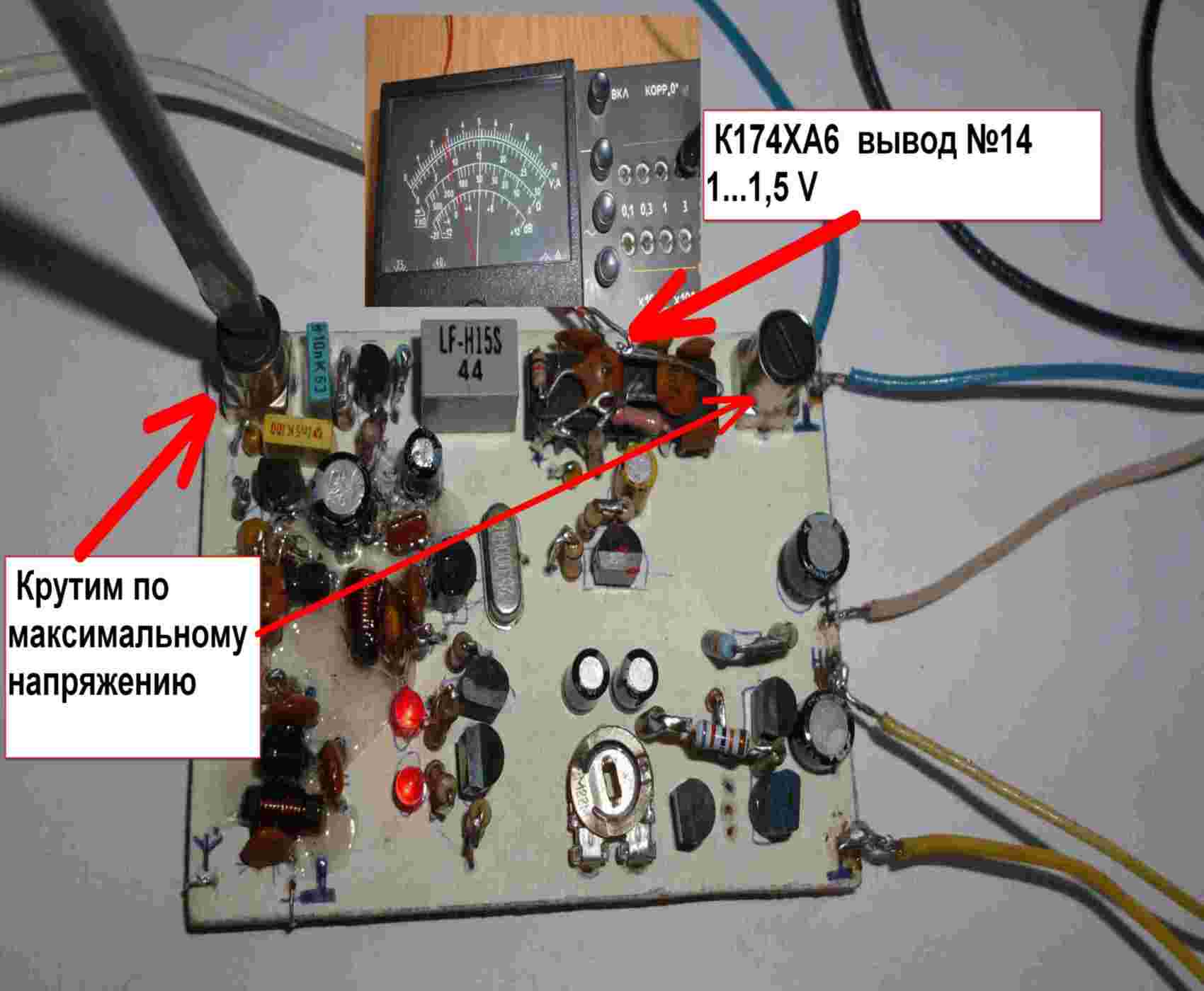

НАСТРОЙКА.
Для настройки достаточно иметь простой тестер.
1-Устанавливаем +6 V.в приемнике (рисунок 5) и передатчике.
2-Ставим приемник и передатчик рядом. Подключаем тестер к выводу № 14 К174ХА6
Подстраиваем контур гетеродина приемника (рисунок 6) и крутим генератор передатчика (рисунок 7) до появления сигнала в приемнике.
3-Разносим приемник и передатчик на 3-5 метра. Настраиваем контура УПЧ и контур УВЧ по максимальному показанию вольтметра
(рисунок 8 ).
Возможно придеться подобрать емкости контуров (рисунок 9). Входной контур УВЧ настраиваеться подбором конденсатора.
4-Разносим приемник и передатчик подальше... до появления шума в приемнике.
Подстраиваем уровень сигнала гетеродина приемника по максимальной чувствительности приемника.(подбором резистора в цепи базы
гетеродина).
5-Все катушки заливаем клеем (эбоксидкой или суперклеем и т.д.) и сушим.
Вот и вся настройка.
:wink:

Что за конденсаторы такие? Фото есть?
Вообще высокостабильные конденсаторы обязательно нужно использовать в УПЧ с LC - фильтром. В этих фильтрах катушки имеют высокую добротность (Q - не менее 200) и у них высокие требования стабильности. При малейшей расстройке контуров в LC - фильтре меняеться полоса пропускания... и/или частота приема .... падает чувствительность и соответственно дальность связи... :(
Если в УПЧ стоит ФСС - пьезокерамический, то требование к конденсаторам контуров меньше. Избирательность задает именно ФСС - пьезокерамический. У него стабильность высокая. Остальные контура имеют низкую добротность. Поэтому при изменении температуры контура не оказывают такого сильного влияния. Хотя желательно все же стремиться использовать высокостабильные конденсаторы и катушки везде!
При растройке контуров с ФСС - фильтром полоса остаеться пратиччески постоянной. (полосу задает пьезокерамический ФСС). приемник продолжает работать на заданной частоте .... Снижаеться только чувствительность и соответственно дальность связи :(

Кварцы обычные два комплекта 27.12-26.655 и один 27.41-26.45
Подстроечные конденсаторы собираюсь использовать только в ВЧ контурах.
Комментарий к файлу: Первый вариант ,и скорей всего не последний

Марсакот что там у вас за печатка :) :music: поделитесь? на кт315 собираете?
 Заголовок сообщения: Re: Простая УКВ радиостанция с узкополосной ЧМ (20 МГц...50
СообщениеДобавлено: Пн янв 21, 2013 21:58:58
Карма: 23
Рейтинг сообщений: 106
Зарегистрирован: Ср май 05, 2010 16:30:45
Сообщений: 415
Откуда: Удмуртия
Evris , Вы правы это 315. Со временем их накопилось столько,что из ящика вылазят :)) ,а выкидывать жалко. А тут статейка интересная подвернулась. Платка только пробный вариант ,буду на ней эксперементировать ,она ещё не раз переделается. :solder:
