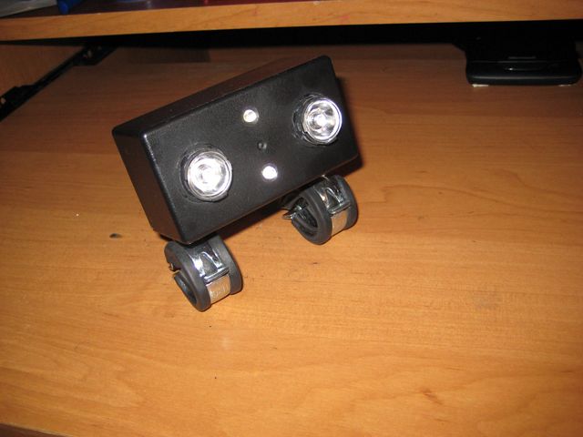

Всем привед. Я участнег Питерского вело клуба " Велопитер" ( http://velopiter.spb.ru/ ). Недавно озаботился созданием велофары на сверхярких светодиодах. Покопавшись в сети, нашел драйвер( http://www.e-neon.ru/catalog/id/2067271#2067271 ) для мощных светодиодов с ШИМ, и контроллер( Рис9 http://www.pitaemled.biz/zxsc400.html ) на ATtiny 13.
Далее я приобрел драйвера, диоды, заказал прошитую тиньку и сварганил фару. Но как показала практика зимнего катания, функций контроллера оказалось недостаточно. Да и хотелось создать ПУБЛИЧНУЮ программу и схему управления по ШИМ для фары, например на ATMEGA 8 . Сам я программист никакой, умею только шить AVR ы. На эту тему разгорелась дискуссия на вело форуме ( http://velopiter.spb.ru/forum/index.php ... 62&start=0 ) и примерно наметились след. требования от МК : (цитирую сам себя)
"...........Предлагаю озаботиться созданием контроллера для управления вело фарой при помощи одной кнопки (ШИМ). Возьмем стандартный набор , к примеру ближний и дальний свет (как у Володи-Ворона и у меня тоже кстати). Так вот при помощи одной кнопки мы могли-бы ( далее по нажатиям ):

Технологию сборки фары ( в доступной форме, для обывателя) я готов взять на себя, и в подробностях изложить её на форумах Кота и Велопитера. Необходим человек, который может бескорыстно помочь несчастным велосипедистам, и напишет для них программу вело фары. :o
В процессе дискуссии, мы могли бы разработать совместными усилиями схему. И выложить её на страничке Кота.
Это кстати будет большой вклад в общее дело, так как аналогичные фары (импортных производителей) на сверхъярких светодиодах, стоят заоблачные деньги (От 5тр и далее). Мало кто может позволить себе такое удовольствие.
Друзья программисты НИД ХЕЛП !!!!
Комментарий к файлу: фара с переди

Давайте попробую сформулировать ваше Т.З.
В итоге вам нужен контроллер, имеющий два выхода шим, кнопку, и индикатор разряда батарей, по кнопке переключающий несколько фиксированных режимов работы шим? Вполне могу помочь...
Есть несколько вопросов уточняющих:
Напряжение исочника питания и уровень при котором надо зажигать светодиод разряда батареи (а может и ещё один уровень при котором им маргать?)
Определитесь с частотой ШИМ, какая нужна?
Определитесь с режимами и последовательностью их переключения.
Ну и соответственно, вы будете рисовать печатку? В этом случае я дал бы распиновку тиньки. Или могу я, но тогда габариты платы нужны, расположение разъёмов, используемый драйвер... Вообще лучше конечно вы нарисуйте... =)
П.С. Если используется одна кнопка, последовательное переключение режимов однократными нажатиями выгляди наиболее логичным решением... Ну возможно ещё длительное нажатие, как переход на первый режим или выключение.

Спасибо за то, что согласились помочь. Уверен, много людей Вам скажут спасибо, не только на Велопитере. Проблема в том, что нигде нет походящей программы . Вопрос к Вам как к спецу - правда ли что МЕГИ 8 сняты с производства? Просто думается конструкция на МЕГЕ 8 будет оптимальна... Поправьте меня , если я не прав.
Итак к делу.
Тех. задание, Вы сформулировали абсолютно правильно. Будет кнопка управления, индикатор разряда - обычный диод, который при просадке батарей должен начинать мигать иль просто светитьтся. Два выхода по ШИМ. Итак первый выход (1) - ближний свет, второй выход (2) дальний свет.
