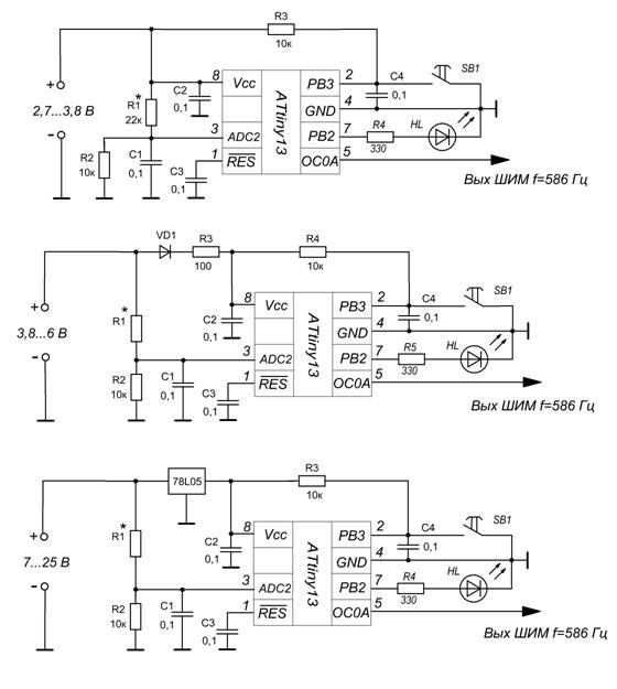

Вот простейший наглядный вариант на 13 тиньке .
Комментарий к файлу: скрин
zxsc400_clip_image002_0000.jpg [41.31 KiB]

 Заголовок сообщения: вот не удержался...
СообщениеДобавлено: Пн дек 01, 2008 23:02:06
Зарегистрирован: Сб ноя 01, 2008 11:50:26
Сообщений: 88
вот не удержался.... Дело вроде плёвое, нарисовал. Теперь вопрос : все ли правильно ?
со стаб.GIF [19.44 KiB]
без стаб.GIF [17.11 KiB]
Последний раз редактировалось FlyGreen Чт дек 04, 2008 20:46:42, всего редактировалось 2 раз(а).

Так а какие ИС драйверов светодиодов будут стоять? Тут же надо будет какие-то ШИМ драйверы будет ставить, а на них аналоговый сигнал с контроллера подавать. Я что-то такое макетировал (без CPU ессно) на драйверах из терраэлектроники. Это кстати и повышает экономичность фонаря и позволяет питать всё от 12 вольтовой гелевой батареи без риска пережечь светодиоды... У меня был 5 ваттный желтый светодиод для дальнего света и белые для ближнего/разбавление жёлтого света 5-и ваттки.
СообщениеДобавлено: Вт дек 02, 2008 03:02:48
Зарегистрирован: Чт июн 07, 2007 12:05:08
Сообщений: 305
Откуда: Санкт-Петербург, Россия
А зачем на драйверы аналоговый сигнал подавать?
Уже есть МК с ШИМ-выходом.
На него вешается MOSFET и все.
Последовательно со светодиодом ставится резистор, для обратной связи по току.

Если между плюсом и минусом меньше 5 вольт, то правильно, возможно кроме номинала резистора на светодиод. (питание-таки скока вольт будет?)
Теперь также аккуратно пририсовать драйверы с обвязкой, и разводить можно плату будет... =)
Да, ещё вопрос, с какой частотой моргаем в режиме стробоскопа?
Для Дмитрия: У контроллера два выхода ШИМ, какие будут драйверы, знает автор темы, я пока нет, намётки были в ссылках в первом сообщении... =) Мне лишь бы они ШИМ на вход понимали...
Можно и мосфеты, но тогда схему придётся усложнять...

FlyGreen, спасибо за комментарий!
А я тем временем накидал плату под основную схему (т.е. без отдельного стабилизатора). Если кто заинтересуется - смотрите во вложении.
Получается, что панельку под контроллер придётся монтировать с обратной стороны от поверхностного монтажа, что не особо радует :( Как-нибудь обойти это возможно? (Может есть в наличии панельки для DIP под пов. монтаж?) Но если нет - не беда, ведь самопал - не серийное изделие :)
Комментарий к файлу: печатная плата в масштабе 2:1 (размеры по рамке 43,2х47,6 мм)

Шикарная плата , друг мой. Я в ближайшее время нарисую плату с контроллером без драйверов. Всё-таки основная задача нашего проекта - создание универсально ШИМ контроллера для светодидной фары. Драйвер люди смогут выбрать сами. Все-таки DD 312 вещь дефицитная. Надо будет добавить схему более распространенных драйверов - например ZXSC400 .
СообщениеДобавлено: Вт дек 02, 2008 20:33:22
Зарегистрирован: Вт ноя 04, 2008 11:15:49
Сообщений: 179
Можно выполнить модульно, разъём поставить просто...
2 igorniy: Симпатично! тогда вам лучше без панельки, в соике контроллер просто(он есть в таком корпусе), и возможно, перемычки сделать на выходы ШИМ контроллера, чтобы прошивать прямо на плате можно было(ну и площадочки под это -rst, mosi,miso,clk, питание, земля)...
Или панельку с плоскими лапами, а их загнуть наружу под 90 градусов и распаять.
А разъёмы площадками по краю платы, без отверстий. В этом случае даже сверлить плату не нужно, что мне например всегда лень делать... =)
И заодно полигончики под микросхемами драйверов побольше можно сделать.
