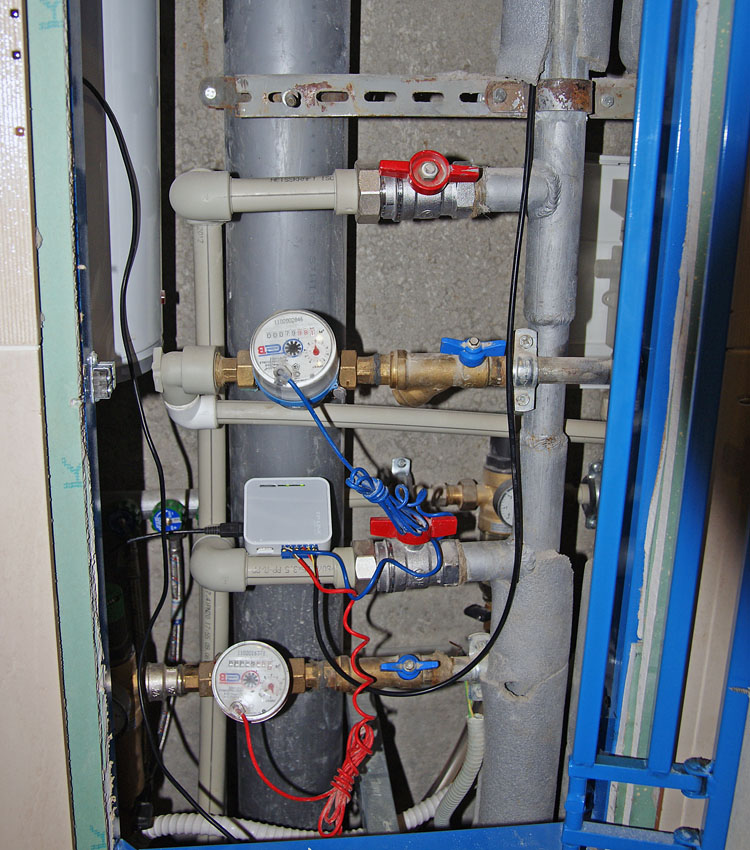

Намного дешевле, ближе, операбельнее прадедушкиным паяльником
http://market.yandex.ru/model.xml?model ... hid=723087
У меня в сортире воду считает и контролирует, чтоб под видом горячей холодную не продали -))
download/file.php?id=166302
