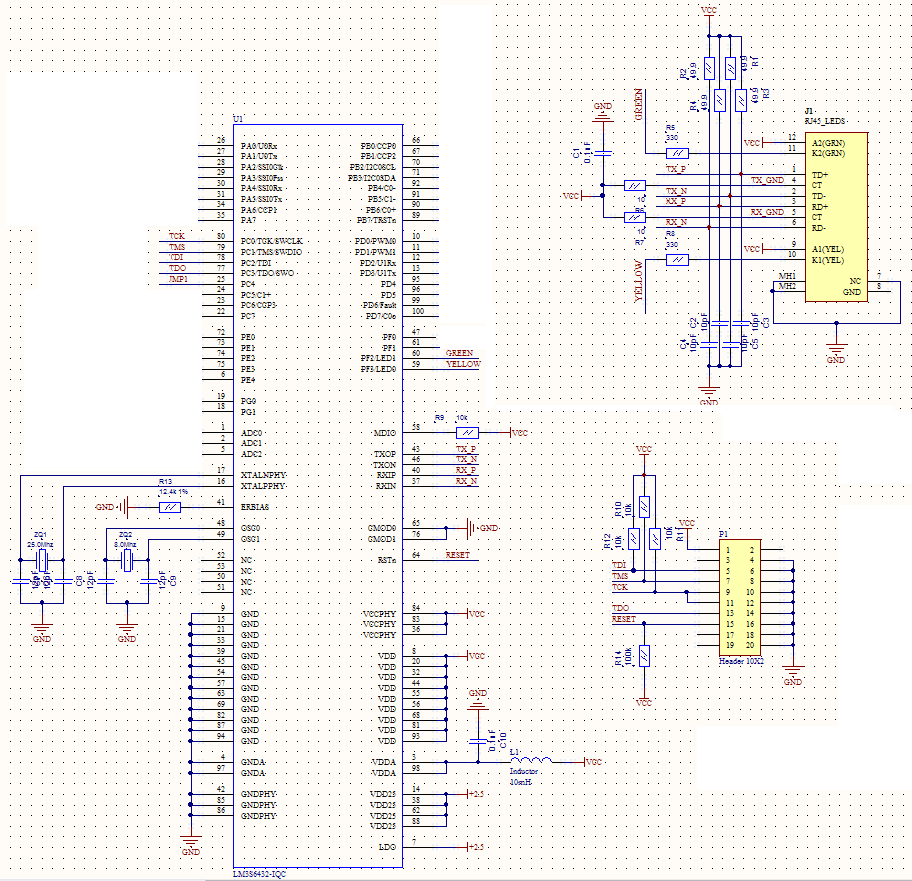

в терре в наличии LM3S6637 250р
внутрях MAC+PHY 100 мегабитные. Только разъем с трансформатором нужно да десяток кондеров и резисторов. Куда сунуть кабель уже есть. Сливаете стелларисвар - там стек lwip с переписанным HAL под стелларисы и пример httpd сервера с поддрежкой CGI и SSI.
Буквально сходу чисто формирование страниц рисовать.
Остальной переферии поддержка тоже на высочайшем уровне.
128kb флеша, 64кб озу, 50Мхз.
Как говорится, вы еще машите каменным молотком ? -)))
Фрагмент схемы чтоб завелось и работало, эзернет и разъем под программатор
download/file.php?id=75207
дальше по вкусу своб перефирию вешайте.
Исходники download/file.php?id=80761
+ к ним стелларисвар надо слить с ТИ
p.s. ну и про развязочные кондеры не забыть -)) На схеме он отрезалось вместе со стабилизатором питалова
