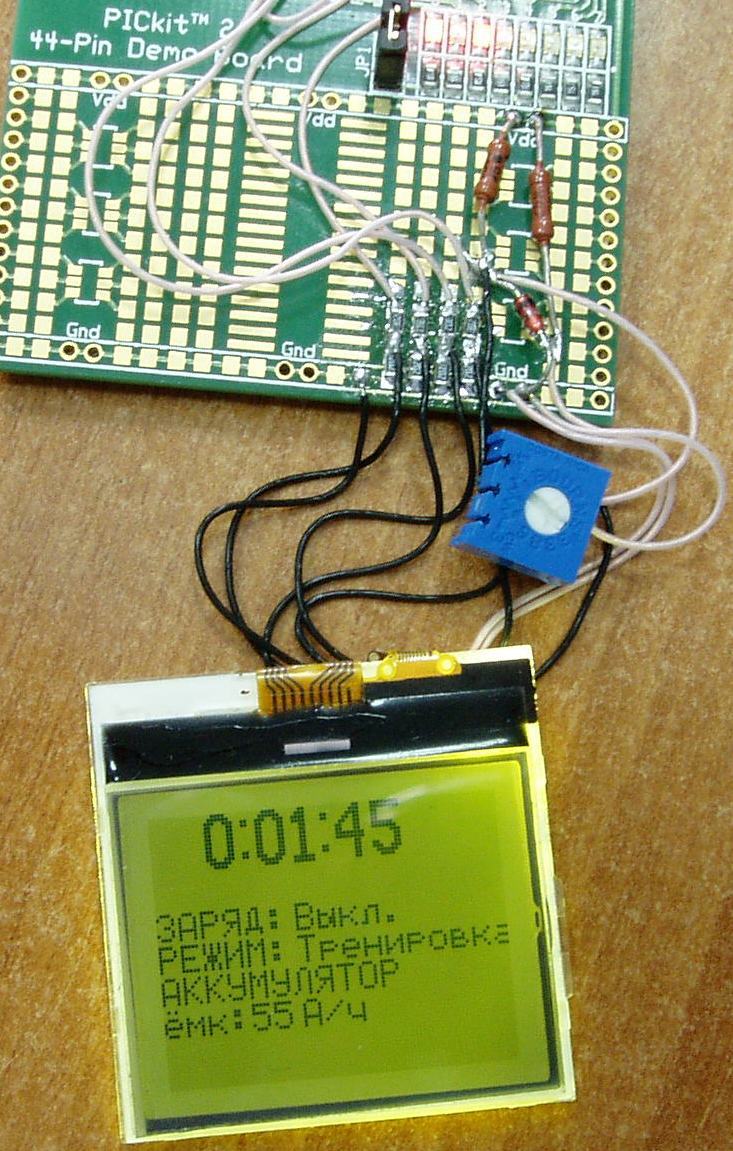

Заказывал в Москве в "Резоните", вместе с комплектом других плат, так что, она у меня в единственном экземпляре. Корпус то такой один.
Дисплеи от TRIUM бывают нескольких модификаций, так говорят, не все взаимозаменяемы. Использовал Mitsubishi Trium Mars.
Вот, год назад, пробовал вывод текстов на китайском ЖКИ от Нокии 1110i и вроде качество устраивает, цена (37р) тем более...
Его инициализацию и использовал в прошивке, но в этом измерителе не проверял.
