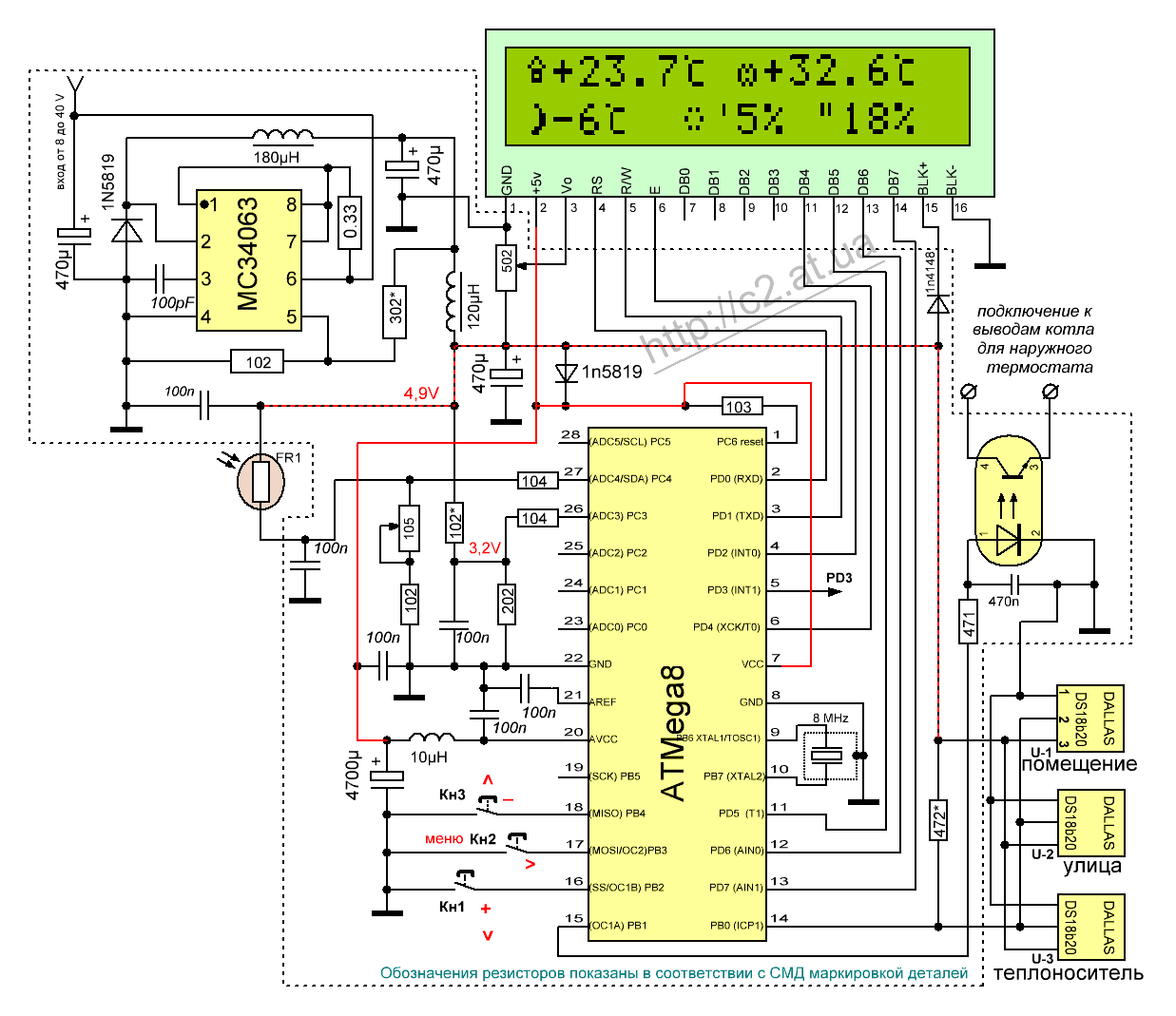

solodovnik7 Датчики такие какие должны быть - DS18B20.
Заработало! Поставил вместо 4,7 кОм (472 смд) 3 кОм и сразу температура пошла отображаться. Будут ли значения температуры достоверными?

Мне кажется или индикатор не правильно работает?
Когда все 3 датчика подключены в меню что бы зайти надо очень долго удерживать кнопку это нормально?

Да когда три датчика подключены программа почти три сек тратит на их опрос, это нормально.
Вот здесь вижу непорядок.
Это свидетельствует о том что подана команда на запись статистики в еер. МК . Проверьте резисторный делитель резисторы 1 ком и 2 ком,на порт РС3 , или продкоректируйте их номинал на порог срабатывания.
Сори еще раз...
По поводу подключения 26 ноги МК (порт РС3) при данном подключении постарайтесь с ним поменьше эксперементировать ... подача на него напряжения свыше 4.5 вольт , может легко подпалить порт (так и просится сказать словами "Лучше перебдеть чем недобдеть").

Заработало! Поставил вместо 4,7 кОм (472 смд) 3 кОм и сразу температура пошла отображаться. Будут ли значения температуры достоверными?[/quote]
На достоверность датчиков подтягивающее сопротивление не влияет,влияет на помехозащищенность лини датчиков. 4,7кОм по спецификации Dallas Semiconductor. Если поставить 3кОм,2,2кОм принципиальной разницы нет (если линия короткая,экранированная)

Уважаемый C@t, скажите пожалуйста, где правильные номиналы элементов: на принципиальной схеме, или на писибихе, т.е. хочу сказать, можно ли сразу вашу плату ЛУТить и реализовывать с номиналами, указанными в pcb? просто заметил некоторые различия, и на фото тоже: кондер полярный на 100мкФ после дросселя, подстроечники на фото с отличным номиналом нежели на плате. И еще вопрос - сопротивления, которые помечены звездочкой, это означает корректировку путем подбора по факту, близкую к номиналу, указанному вами? Спасибо огромное! :))
 Заголовок сообщения: Re: Термостат для газового котла, плюс погодное регулировани
СообщениеДобавлено: Пн авг 06, 2012 12:09:11
Карма: 15
Рейтинг сообщений: 39
Зарегистрирован: Вс ноя 13, 2011 16:42:05
Сообщений: 652
Откуда: Украина
Нет "писибиха" то "писибихой" Изображение, я ее раз сделал и все. А в схему вносились дополнения, вот приведите свою плату согласно номиналов этой схемы и все будет ОК
Да эти сопротивления могут быть коректировочнымы, у меня стоят точно по номиналу, но кто знает вдруг у вас придется подстраивать, тогда это они .
