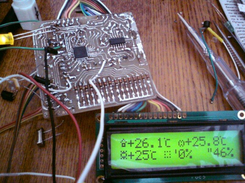

Добрый день! Увидел Ваш прибор "зачесались" руки, собрал,прошил, работает. Таймер не собирал (не было под рукой 556-й). Камень,DS-ы,LCD и обвязка. Когда проверял выходы PВ7 и РВ6 обратил внимание на одну деталь. РВ6(термостат по помещению) работает согласно параметрам и гистерезиса,а вот с РВ7 неувязочка,он все время активен (5В на выходе). Варьировал комбинации температур-без результата. Индикатор на LCD показывает изменение состояния,а выход не изменяется.Процент заряда конденсаторов индицируется,но если подать по входу РС4(фотоэлемент) 5В(высокий уровень) показывает процент заряда по обоим каналам 141% и никаких изменений.
Может я криво прошил контроллер? Контроллер ATMega 8 в корпусе DIP. Прошивка v1_3Pr.hex, в eeprom V1_3Pr.eep частота 4МГц, fuse Boden. В программировании я не силен может подскажите ,что не так? Заранее благодарен. :))

Собрал на TQFP. Использовал печатную плату автора.Использовал 25-ю ногу под кнопки,за счет R1.9,R2.2 прошивка 1.3 Индикаторы заряда показывают 0%. Менял температуры, на индикаторах заряда ничего не меняется.На Меге в дипе эти проценты очень бодренько изменялись.Вобщем "затык" какой-то. :shock:

Да какой там может быть ЗАТЫК...
Индикаторы заряда показывают 0% это значит не работает схема на таймере на таймере NE556 начиная с IC1......
Хотя подождите че это я сразу в дебри схемотехники. Что там отображает основной экран ? Какие на нем отображаются значения? Может просто по внешним условиям не разрешена работа таймеров.
Сделайте фото того что у вас отображает экран.
Сообщения: 15
Зарегистрирован: Пт июл 01, 2011 09:37:34
Откуда: Украина
Сообщение solodovnik7 »
Я сфотографирую,сейчас не дома,но к примеру текущие показания Тнар+7,Тобр+22,Тдом+20.Уставка по воде +35,по дому+25,гистерезисы минимальные.По логике у меня в приборе должен был сформироваться сигнал (РВ6-on)+(PB-7off,Q2-on)соответственно включается период активности выхода......блин,я лучше сфотографирую

Я про фото спросил почему, может вы не все условия работы программы уяснили для себя, а на дисплее с помощью символов полностью отражено, рабочее состояние программы
Их тут немного, поэтому приведу пример в картинках.
1) Программа находится в рабочем состоянии (без всяких блокировок, можно сказать дежурный режим). В этом состоянии только у таймера IC-1 происходит заряд конденсатора (наблюдаем на дисплее заряд в % ).
2) Комнатная температура опустилась ниже установленной пользователем, на котел подана команда ВКЛ.(одновременно отобр. символ стрелка и огонек, заряд конденсатора таймера обнуляется)
3) Температура теплоносителя достигла выше установленного пользователем порога, (отобр. символ стрелка и символ кружок, команды на котел не подаются таймеры не накапливают % ).
4) Температура на улице выше 19°С , для программы это уже летний режим…
Команды на ВКЛ. котла уже не будет, пока опять температура не опустится ниже 19°С (отобр. символ квадратик, таймеры не накапливают %).
Это так будет работать , если естественно в печатной плате нет ошибок монтажа (орs ... :) только сразу не зарекайтесь что у вас 100% косяка там нет, как заработет нормально тогда и вопрос этот снимем, а пока на это каждый раз обращаем внимание ....)
Вот с этими картинками повозился и не зря, тут человеку это сразу и помогло
серж248 писал(а): Сергей, спасибо Вам за терпение, к таким "умникам", как я. Я не увидел очевидного. ВСЕ РАБОТАЛО, РАБОТАЕТ И БУДЕТ РАБОТАТЬ. Нужно было датчик улицы поместить в лед, а у меня они все вместе в одном помещении. ЗАЧЕМ ТОПИТЬ ДОМ, ЕСЛИ ТЕМПЕРАТУРА НА УЛИЦЕ ВЫШЕ 19 ГРАДУСОВ. Надо в статье прям жирным красным по белому с нескольними восклицательными знаками это прописать. Как только я датчик охладил, я не мог в это поверить, что все это время, я "бился о стену", т.к все работает... Спасибо за Ваш труд, и советы.
Как я понял у него стаж сборки этого устройства, около 3х месяцев.
Молодец что доделал , я например не настолько терпелив...

Правильность монтажа проверял и продолжаю проверять :solder: Датчик наружного воздуха сразу выбросил на улицу когда увидел,что "кина нету..." :)) За пояснения низкий поклон. Мой стаж сборки небольшой,два регулятора за две недели,вобщем направление понятно,спасибо,как только проверю напишу.

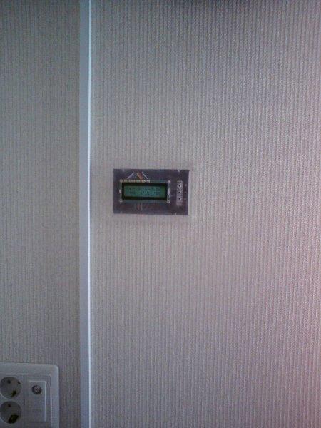

Здравствуйте. По просьбе автора, выкладываю законченный вариант. СПАСИБО ВАМ ЗА ТРУДЫ!!!
общий вид
(42.49 КБ) 3057 скачиваний
встроил в стену
