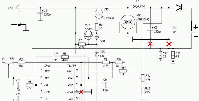

Кстате, у автора в схеме несколько принципиальных ошибок:
0. 13-ю ногу 494-й отсоединить от Vref и подключить на землю !!!
как говорил
Starichok51 писал(а):
с какого хрена ты применил двухтактное включение для чоппера?
правда оба такта спараллелены, но один фиг - ошибка ...
1. Минус выходных конденсаторов - на землю, иначе токовый шунт будет ловить и ток чоппера.
Кстате, макс. ток заряда какой будет ? а то R14R15 - сгорят ясным пламенем, при токе выше 6,3 А ...
Судя по делетелю R1R2, макс ток 4,5 А, так что вродь нормуль ...
Ориг. схема только для активной нагрузки, а для ЗУ АКБ нужно:
2. Установить на выходе диод - Без выходного защитного диода чоппер будет работать криво
без защитного выходного диода, обратный ток с АКБ постоянно будет мешать работе чоппера
т.е. должно быть так:
И ещё, вместо реле защиты от переполюсовки и защитного диода можно использовать тиристор
step-down2.JPG [26.86 KiB]
avr450_1s.JPG [13.39 KiB]
Фото постройки прототипов

Согласен с Вами RomanT, по поводу 13 ноги, недосмотрел. Действительно при подаче на вывод 13 опорного напряжения, триггер непосредственно управляет двумя выходными транзисторами в противофазе - двухтактный режим, а выходная частота равна половине частоты генератора. Против Datasheet не попрешь. Ваш вариант правильный – блокировать выходной сигнал, замкнув на землю вход Оut Ctrl (13) – однотактный режим и частота будет равна частоте генератора.
Конденсаторы развернул к корпусу. Если применить для защиты HEXFET,как предлагали выше, обратный ток с АКБ уже не должен мешать работе чоппера!? :dont_know: Вообще, изначально, схемка подбиралась для регулируемого ИП током до 3А. Источник нашелся другой, а транс остался, не пропадать-же добру. Кстати, транс по мощности ватт 180, (правда напряжение вторички 22В), так что о выходном токе в 6,5А и сопротивлении шунта надо что-то решать, хотя для зарядки автомобильной АБ хватило-бы и 5А, запаса таки хочется.
СПАСИБО за подсказки!!! :lol:

Кстати, транс по мощности ватт 180, (правда напряжение вторички 22В), так что о выходном токе в 6,5А, хотя для зарядки автомобильной АБ хватило-бы и 5А, запаса таки хочется.
~ 22 В при выпрямлении получится 30 Вольт, вообще для зарядки уже ~18 В достаточно ...
5А для автомобильного - это маловато я бы сказал ... 6.5 А только-только, так что запаса никакого ...

С учетом выше изложеных предложений и замечаний схема с защитой приобрела такой вид.
Гляньте, может еще где ошибка закралась.

у чоппера нет защиты от АКБ (диода)

RomanT, а какой поставить? Исправлю!
 Заголовок сообщения: Re: Защита ЗУ от переполюсовки от "матерых" котов
СообщениеДобавлено: Пн мар 19, 2012 13:43:10
Зарегистрирован: Ср июн 09, 2010 16:44:54
Сообщений: 1335
Откуда: Пермь
с малым прямым напряжением, типа диод ШОТТКЕ ...
Иногда требуется быстродействующий, но в этой схеме я думаю и шоттка справится
Мне вот очень нравятся 40CPQ060 - 0,53 В при токе 20 А
У тя ток маленький, мож чё поинтересней есть (менее 0.53 В ) ...

20TQ045 пойдет?

вполне

Подправил схему выше. Как сильно будет нагреваться этот диод при токе нагрузки 5А?( это к подбору размеров радиатора).
ну дык сам прикинь, прямое напряжение твоего диода, при 5 А - 0.4 Вольта
соответственно 0.4 * 5 = 2 Вт
т.е. прислони к любой мет. пластинке - будет достаточно ...
