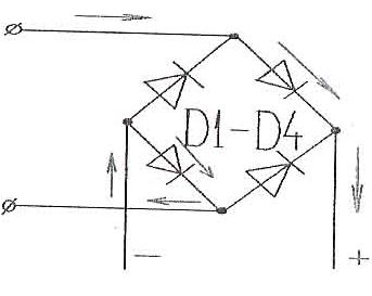

А не проще ли поставить диодный мост на выходе? Конечно будет небольшое падение напряжения и придется напряжение заряда корректировать.
 Заголовок сообщения: Re: Защита ЗУ от переполюсовки от "матерых" котов
СообщениеДобавлено: Сб мар 17, 2012 22:27:18
Рейтинг сообщений: 28
Зарегистрирован: Вс мар 22, 2009 17:31:41
Сообщений: 4077
нет смысла, тогда при переполюсовке будет замыкание :kill:

Это как это вы пришли к такому умозаключению? Выход цепляется вместо переменки. сообщение №2.
Рисунок для наглядности.
еще один вариант

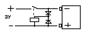

ИМХО ничё лучше реле с диодом в цепи ничё нет ...
т.е. реле не подключит АКБ к ЗУ, пока полярность не будет верной.
взять обычное автомобильное реле - видел на 20, 30, 40, 60 и 80 Ампер
сам юзаю на 40-ка и 80-ти Амперные реле ...

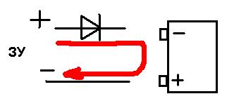

Может быть я что-то недопонял... А если диоды юзать ?
СообщениеДобавлено: Вс мар 18, 2012 10:19:16
Зарегистрирован: Ср июн 09, 2010 16:44:54
Сообщений: 1335
Откуда: Пермь
АКБ реактивная нагрузка, а не активная.
При переполюсовке подключения АКБ к ЗУ, диоды не помеха - шлёпнет мама не горюй.
В данном случае реле работает от напряжения самого аккумулятора.
За исключением того случая, когда батарея разряжена ниже напряжения срабатывания реле.
А еще реле "намертво" будет держать контакт при следующем порядке:
1. Подключаем аккумулятор правильно - замыкается реле.
2. Отключаем аккумулятор, НЕ выключая зарядки - реле продолжает держать контакты.
3. Опять подключаем (например другой аккумулятор) - и тут уже от ошибки подключения нет защиты.

Я предложил всего лишь принцип, а автору нужно просто реле, диод, резистор и транзистор.
если АКБ подключить верно, то с диода пойдёт потенциал, относительно минуса,
со стороны ЗУ это уже бутет логическая единица, она ключит транзистор, транзистор реле ...
если нет потенциала, значит АКБ перевернут и рэле не вкл.
Вот поэтому в моей ЗУ-приставке, есть датчик тока,
при отключении АКБ ток = нолю -> ЗУ отключит реле
Заряжаю от 1 Вольта и токами до 50 А 8)

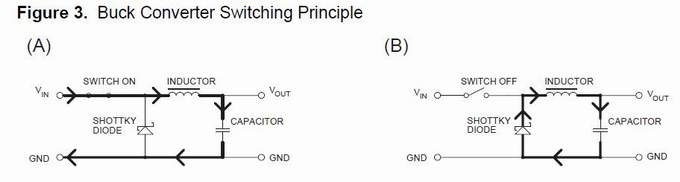

Кстате, у автора в схеме несколько принципиальных ошибок:
0. 13-ю ногу 494-й отсоединить от Vref и подключить на землю !!!
как говорил
Starichok51 писал(а):
с какого хрена ты применил двухтактное включение для чоппера?
правда оба такта спараллелены, но один фиг - ошибка ...
1. Минус выходных конденсаторов - на землю, иначе токовый шунт будет ловить и ток чоппера.
Кстате, макс. ток заряда какой будет ? а то R14R15 - сгорят ясным пламенем, при токе выше 6,3 А ...
Судя по делетелю R1R2, макс ток 4,5 А, так что вродь нормуль ...
Ориг. схема только для активной нагрузки, а для ЗУ АКБ нужно:
2. Установить на выходе диод - Без выходного защитного диода чоппер будет работать криво
без защитного выходного диода, обратный ток с АКБ постоянно будет мешать работе чоппера
т.е. должно быть так:
И ещё, вместо реле защиты от переполюсовки и защитного диода можно использовать тиристор
step-down2.JPG [26.86 KiB]
avr450_1s.JPG [13.39 KiB]

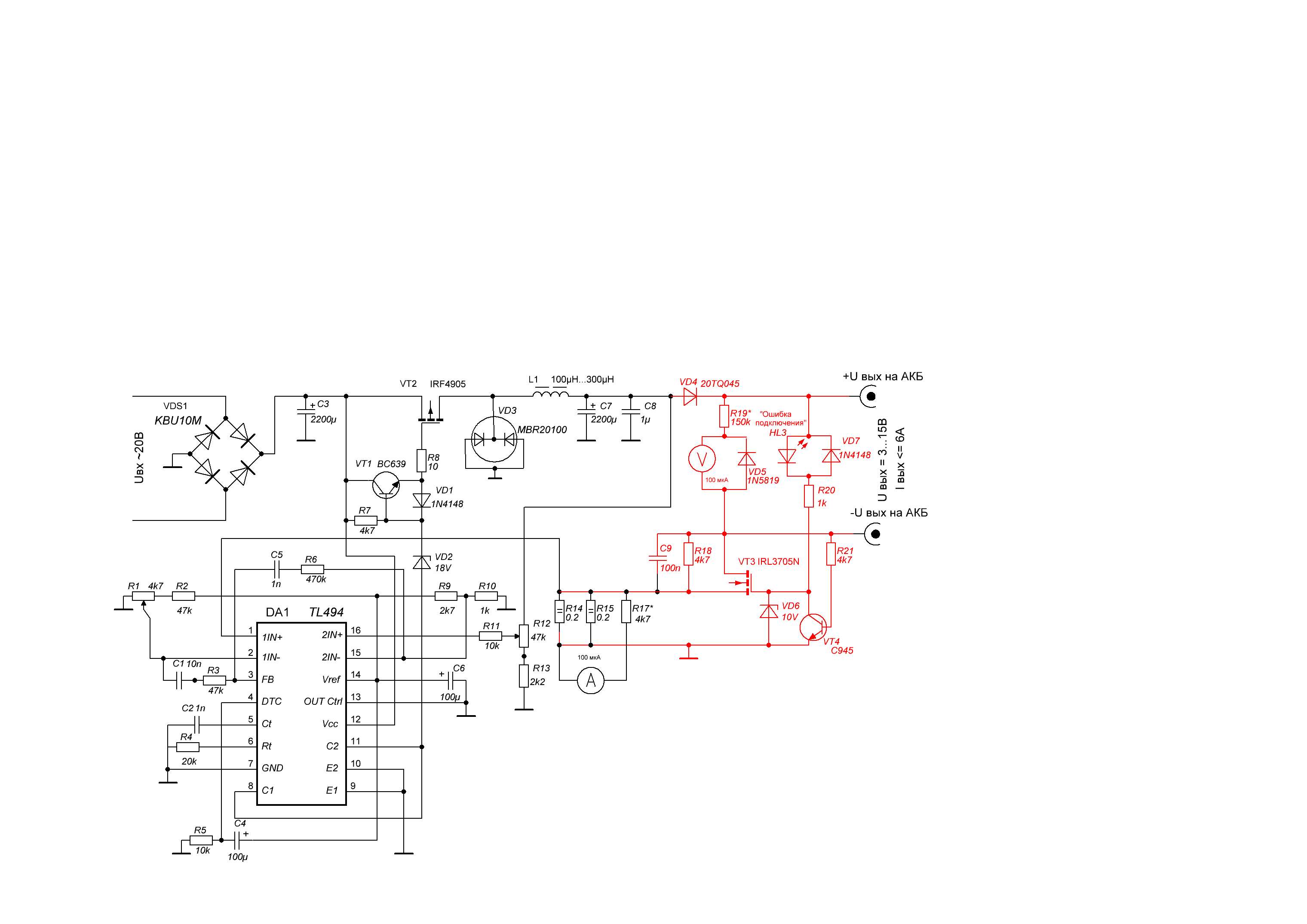

С учетом выше изложеных предложений и замечаний схема с защитой приобрела такой вид.
Гляньте, может еще где ошибка закралась.
step-down с защитой.GIF [69.37 KiB]

у чоппера нет защиты от АКБ (диода)
Фото постройки прототипов
СообщениеДобавлено: Пн мар 19, 2012 13:40:46
Зарегистрирован: Пн мар 12, 2012 12:01:15
Сообщений: 117
Откуда: Тростянец, Винницкая обл, Украина
RomanT, а какой поставить? Исправлю!
СообщениеДобавлено: Пн мар 19, 2012 13:43:10
Сообщений: 1335
Откуда: Пермь
с малым прямым напряжением, типа диод ШОТТКЕ ...
Иногда требуется быстродействующий, но в этой схеме я думаю и шоттка справится
Мне вот очень нравятся 40CPQ060 - 0,53 В при токе 20 А
У тя ток маленький, мож чё поинтересней есть (менее 0.53 В ) ...

20TQ045 пойдет?
СообщениеДобавлено: Пн мар 19, 2012 13:57:21
Сообщений: 1335
Откуда: Пермь
вполне
СообщениеДобавлено: Пн мар 19, 2012 14:06:55
Сообщений: 117
Подправил схему выше. Как сильно будет нагреваться этот диод при токе нагрузки 5А?( это к подбору размеров радиатора).
ну дык сам прикинь, прямое напряжение твоего диода, при 5 А - 0.4 Вольта
соответственно 0.4 * 5 = 2 Вт
т.е. прислони к любой мет. пластинке - будет достаточно ...
