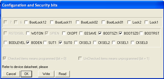

Когда откроете файл печатной платы - увидете на каждом элементе маркировку мелким шрифтом. :write:
ВНИМАНИЕ! Для оригинального дисплея NOKIA3310 использовать прошивку "китайский с дугой". Файлы прошивки обозначены Ch=1 для китайского дисплея и Ch=0 для "оригинала".

Комментарий к файлу: Схема (последняя версия)
DozimetrNG.GIF [105.31 KiB]
Комментарий к файлу: Печатная плата (последняя версия)
DozimeterNG.zip [93.4 KiB]
Комментарий к файлу: Скрин фуз-битов для ПониПрог
STALKER_Fuses.PNG [12.69 KiB]
