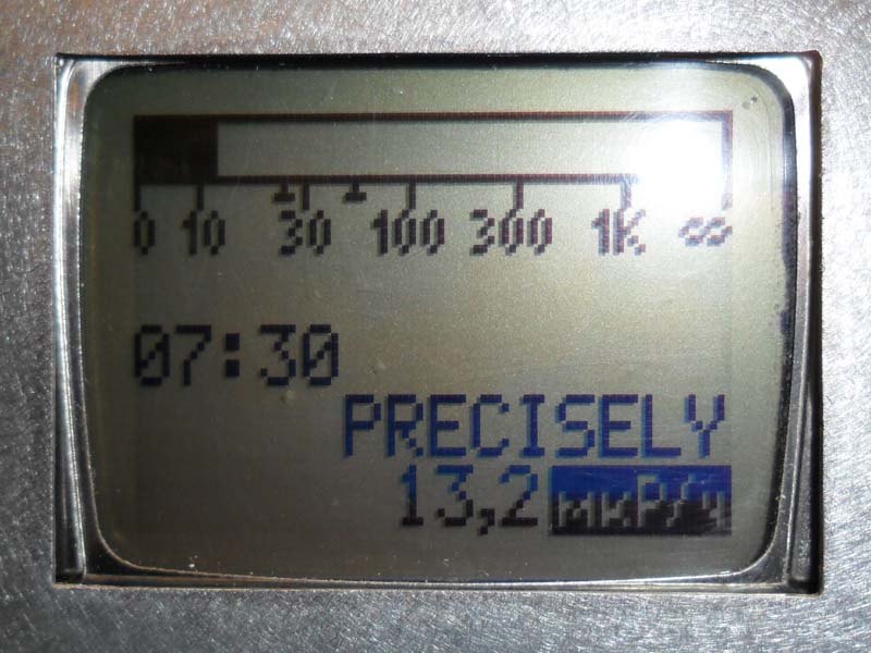

Проверил код для китайского дисплея, работает нормально.
А какой размер SMD транзисторов вы использовали?

Aleksey08 писал(а):
Стандартный SOT-23.
