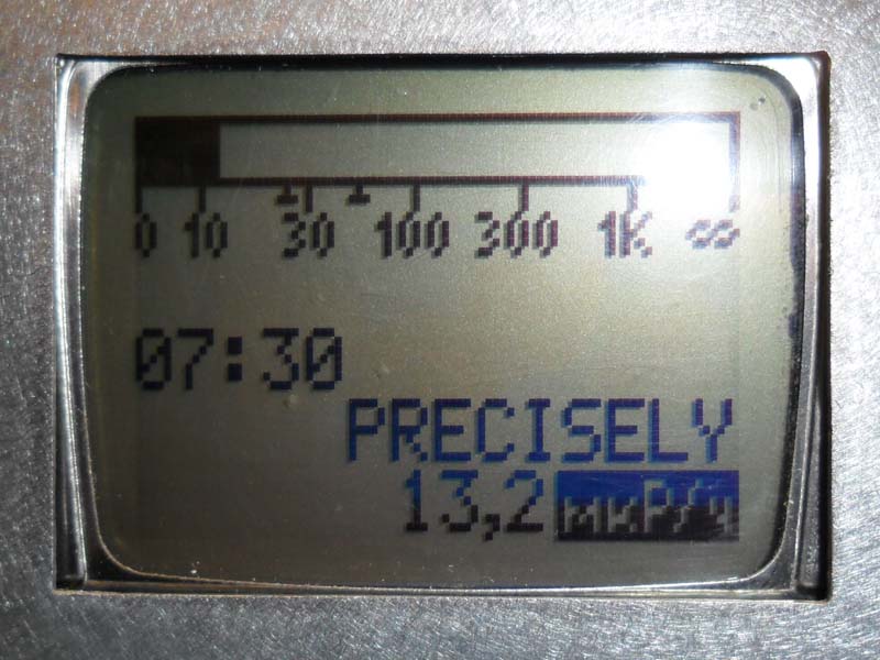

Сообщения: 9
Зарегистрирован: Вс окт 03, 2010 08:11:26
Откуда: krasnoyarsk
Сообщение miro »
Проверил код для китайского дисплея, работает нормально.
китайский дисплей
(102.12 КБ) 4515 скачиваний
оригинальный дисплей nokia
(89.62 КБ) 4152 скачивания

Сообщения: 3258
Зарегистрирован: Вт май 19, 2009 09:27:30
Откуда: Украина
Сообщение ELcat »
СХЕМА ГОТОВА, .gif и .spl7 смотрите в четвёртом посте.
По поводу транзисторов, 2222А и 2907 можно заменить любыми (n-p-n и p-n-p соответственно) в подходящем корпусе. По поводу 2SD1616 - это транзисторы с очень низким значением напряжения насыщения, довольно большим током коллектора и при этом с относительно высокой бетой. Чаще всего встречаются в 5-вольтовых инверторах питания люминесцентных трубок подсветки индустриальных LCD, на радиорынках - не редкость.
