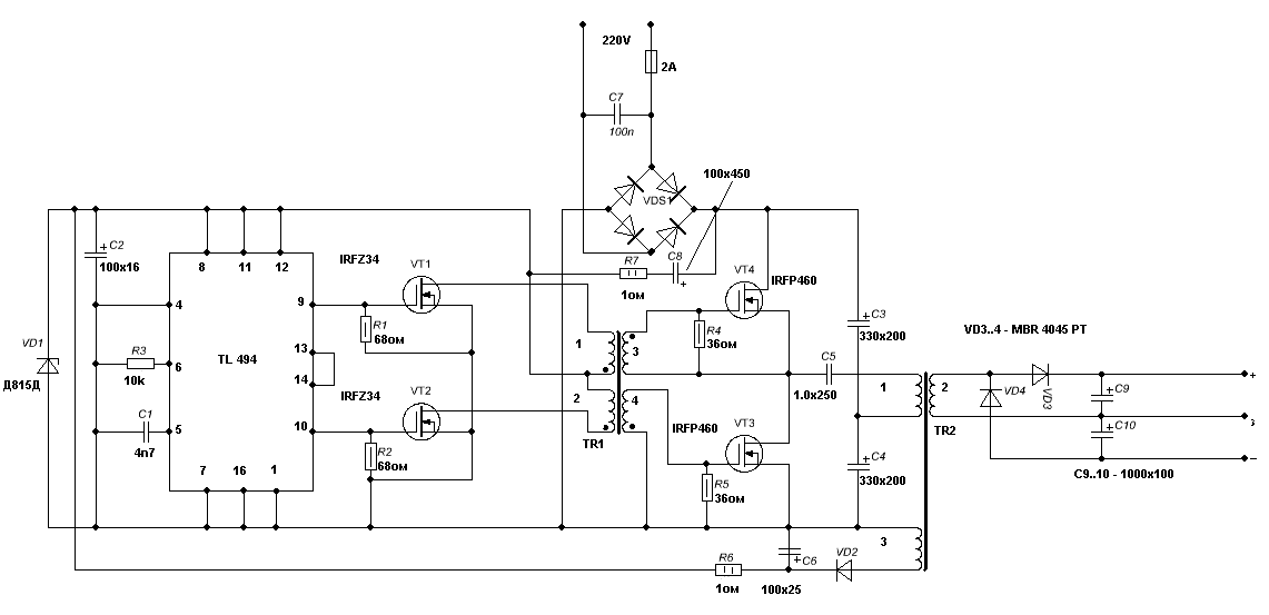

Здравствуйте уважаемые, меня заинтересовал вопрос могу ли я в этой схеме
(14.52 КБ) 1659 скачиваний
поставить ещё два полевых IRFP460 параллельно основным транзисторам если да как я предполагаю в данное время можно ли установить по два транзистора на двух радиаторах?

Добрый день. А для чего включать транзисторы параллельно?

radic616 писал(а):поставить ещё два полевых IRFP460 параллельно основным транзисторам
Можно.. Только каждому в затворы поставь по сопротивлению.. примерно по 4-10 Ом..
Типа, как вот тут сделано: http://radiokot.ru/forum/download/file.php?id=19543

А можно поинтересоваться для чего они нужны?я ставил без резисторов и что вы думаете из каждого плеча вылетело по транзистору а может ли они вылетели потому что в каждом плече два транзистора стояли на одном радиаторе :idea:

radic616 писал(а):А можно поинтересоваться для чего они нужны?
Одинаковых транзисторов - не бывает..
И при установке их в параллель ставят сопротивления и они называются "выравнивающими"..
Полевые транзисторы "выравнивают" по затворам, а биполярные - по эмиттеру..

А как подобрать точнее резисторы чтоб не на абум если с меж каскадного транса на затворы подаётся 5вольт?

Считается, что параллелить полевые транзисторы можно, в отличие от биполярных, для которых токовыравнивающий эмиттерный резистор обязателен. Подбирать... это по характеристике "напряжение затвора - ток стока". Или из одной партии взять. Резистор в цепи затвора... вроде всегда должен стоять, антивозбудный, если только спецификация микросхемы не разрешает его не ставить. Может, еще тонкости есть, надо книги почитать, по БП и силовой электронике их полно.

запараллеленные транзисторы обязательно должны иметь хороший тепловой контакт между собой, чтобы условно их температура была одинаковой. то есть обязательно устанавливать их на общем радиаторе и близко-близко друг к другу. про резисторы в затворах сказали правильно.

Добрый отвечаю для того чтобы увеличить мощность до одного килоВата т.к каждый полевик рассчитан на 250Вт :idea:

Только вот в чём загвоздка ,поставил каждому затвору сопротивление один кОм включаю всё норм ничего не горит не греется но на выходе напряжение упало в двое признак того что транзисторы не открываются как положена и дают не малое сопротивление дальше что я делаю убираю с затворов все резисторы и ставлю каждому 100 ом включаю не чего не работает опять всё выключаю проверяю полевики и как на зло один полетел !причём всё это было под нагрузкой в 2Вт что можете посоветовать ?ещё хочу дополнить тем что на двух полевиках без всяких параллельных транзисторов работает отлично под нагрузкой 200Вт полевики даже не нагреваются ! :shock:

1 кОм в затворе - это очень много. Затвор не будет успевать перезаряжаться. В результате резко возрастут коммутационные потери в плоть до работы в активном режиме.

А я о чём это только неудачный эксперимент второй был ещё хуже когда я поставил по 100 Ом вот сейчас читаю что MOSFET транзисторы можно ставить в параллель а как насчёт IGBT про них ни х р е...ничего не написано весь инет облазил с верху до низу может кто чего посоветует? :?

IGBT тоже можно ставить в параллель точно так же, как и полевики - при хорошем тепловом контакте между ними. но сдается мне, вы неверно понимаете параметр "мощность" транзистора...
