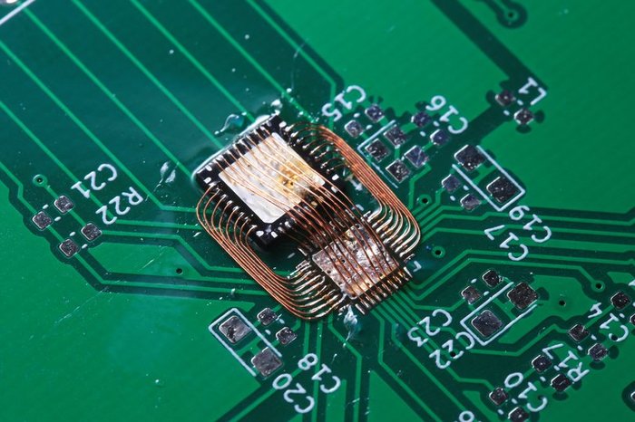

Привет!
Насколько сложно в домашних условиях сделать плату под LGA16 ? Тонер наверняка же подплавится и склеит дорожки? Есть тут какие-то рецепты?
И еще вопрос - можно ли такую микросхемку припаять без фена? Покупать фен для разовой работы как-то не хочется, а микросхема только в таком корпусе существует. Я видел способ с утюгом - плату кладут на утюг, фольгой вверх, и на дорожках плавится спалв Розе (или что-то такое не очень высокотемпературное) и микросхема встает на место. Кто-то пробовал? Или это реально сделать паяльником?

есть вариант на протезах сделать - тонкие волоски от МГТФ напаять приклеить каплей эпоксидки на плату и растащить на дорожки миллиметров за пять от корпуса и припаять без проблем .. ног то всего маненько - делали на протезах и БГА шки чтоб проверить.. и не облезли ;-)

Даааа.... тоже прибегал к такому методу... :solder: типа такого...

я думал что понятно описал - что не так ?? чуть выше тебя Ivanoff-iv сразу понял о чем базар вокзал..
хочешь на спину клади хочешь растаскивай провода по плате коль сам её делаешь..
lga пятаки покругу и не изолированным удобно будет
что тебе не понятно в описании??
на тебе картинку с интернетов - тоже мне невидаль..

кстати, ещё уидел способ который больше подходит к названию "на протезах" - берётся ненужная микросхема с такимже шагом, но с ногами, приеаивается ногами к нужной, затем ноги от ненужной отламываются...
потом вроде ещё всё это подклеивается - непомню уже
и паяется как обычная ногатая микросхема.
Фотка Energizer-A'а, у меня на телефоне не открылась, может там такой-же метод и изображен...
Не, там фотка, как BGA распаяли при помощи проводков...
