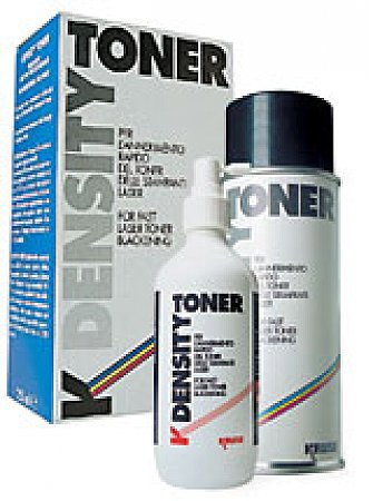

Пружина писал(а):
Блин , просветите ж инвалида умственного труда!!!!!
Што такое Density Toner и как его юзать?
Картридж и краска у меня родные(принтер купил недавно и ещё ни разу не прерзаряжал)
KRUSE DENSITY TONER
Коротко объясняю :)
Спрей KRUSE Density Toner позволяет увеличить оптическую плотность тонера лазерных принтеров при печати на матовых и прозрачных пленках. После нанесения тонера на пленку оптическая плотность увеличивается приблизительно на единицу, что соответствует снижению прозрачности в десять раз.
Как использовать Density Toner? Ничего сложного — состав наносится на поверхность пленки после печати с помощью пульверизатора и высыхает менее чем за минуту. Результат виден невооруженным глазом.
Спрей поставляется в аэрозольной упаковке емкостью 400 мл. Этого хватает на обработку приблизительно ста (100) листов формата А4.

Пружина писал(а):
А сколько эта хрень стоит и есть ли в широкой продаже?
400руб. Где один магазин я нашол в Москве. Широкой продаже нет!

чем он пахнет ? состав написан на упаковке ? можешь опубликовать ? думаю растворитель какойнить легкий. или производителя и номер продукта - тогда на сайте можно посмотреть состав в сертификате по безопасности.

Abakt писал(а):
чем он пахнет ? состав написан на упаковке ? можешь опубликовать ? думаю растворитель какойнить легкий. .
Проще у знающих людей сначала спросить,чем такие бабки изводить:)
Ботва на основе Бутилацетата,бутилацетат стоит рублей сто за литр...
если кто в питере то там продаеться состав на его основе называется блэктон,стоит 250 руб литр,кисточкой наноситься,сам юзаю,
