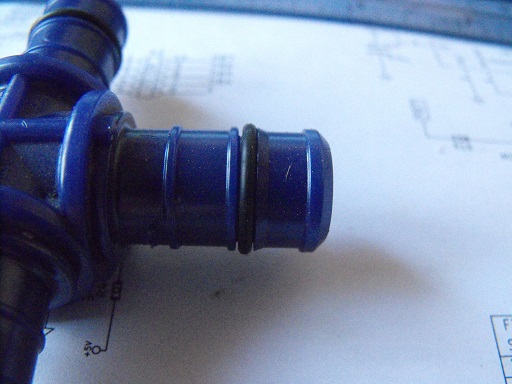

evsi писал(а):
es6ak писал(а):
Вот маленькая установка для травления с форсунками
По идее для проявки ровно такая же тулза нужна. Да, любопытно узнать как сделан шарнир для труб по которым подается раствор. Или там просто планируются гибкие шланги?
соединение сделано на ALUPEX уголке
так если снят металлическую оболочку (которая служит зажимом alupex трубы) тал ест резиновая прокладка
она и служит шарниром, труба с форсунками залазеет плотно, но даёт поворачиватся
эту ванну можно использовать в разных целях (травилка меди или олова, проявка резиста, итд.)
в ванне раствора будет столько сколько форсунки распылят будут остальное будет сливатся в отдельную ванну
там же и насос будит находится...
Ага, понятно. Я еще вот к такой конструкции приглядываюсь. Конструктивно, все-таки, сильно проще получается, чем поворачивающиеся форсунки.

es6ak писал(а):
раствор качать насосом, вал керамика, купил на ebay
Дай ссылку посмотреть что за зверь :)

Это насос...
http://www.ebay.com/itm/300829318771?ss ... 1438.l2649
нашёл бот такую штуку
нагреватель для аквариума, очень дешёвый
разобрал, выкинул все ненужные внутренности и под соединился на премую
это для нагрева травительного раствора...
http://www.ebay.de/itm/260963806393?var ... 1438.l2649

У меня таких насосов 2 штуки есть. Он точно в состоянии развить достаточное давление? Ось там действительно из керамики.
