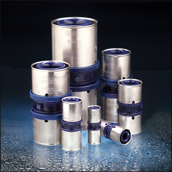

По идее для проявки ровно такая же тулза нужна. Да, любопытно узнать как сделан шарнир для труб по которым подается раствор. Или там просто планируются гибкие шланги?
соединение сделано на ALUPEX уголке
так если снят металлическую оболочку (которая служит зажимом alupex трубы) тал ест резиновая прокладка
она и служит шарниром, труба с форсунками залазеет плотно, но даёт поворачиватся
эту ванну можно использовать в разных целях (травилка меди или олова, проявка резиста, итд.)
в ванне раствора будет столько сколько форсунки распылят будут остальное будет сливатся в отдельную ванну
там же и насос будит находится...
Ага, понятно. Я еще вот к такой конструкции приглядываюсь. Конструктивно, все-таки, сильно проще получается, чем поворачивающиеся форсунки.
