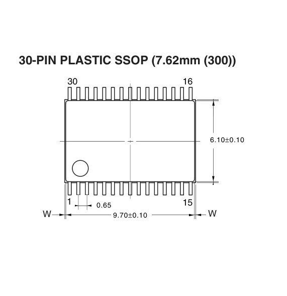

Привет КотаФеям.
Подскажите где можно взять 3D модель корпуса микросхемы SSOP 30.
На фото габаритный чертёж.
Спасибо.

Откуда: Попасная
Тут беру https://www.3dcontentcentral.com/secure ... &id=117834

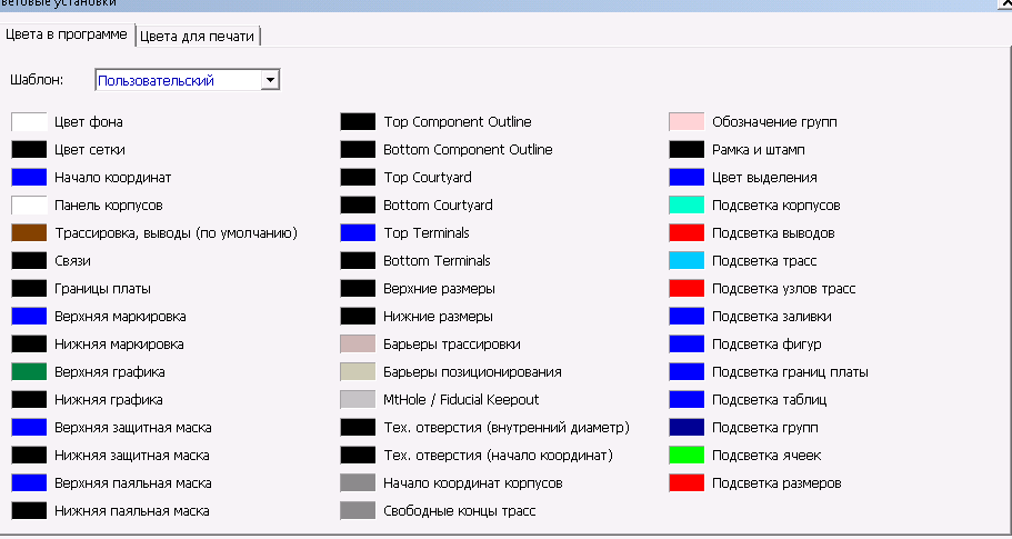

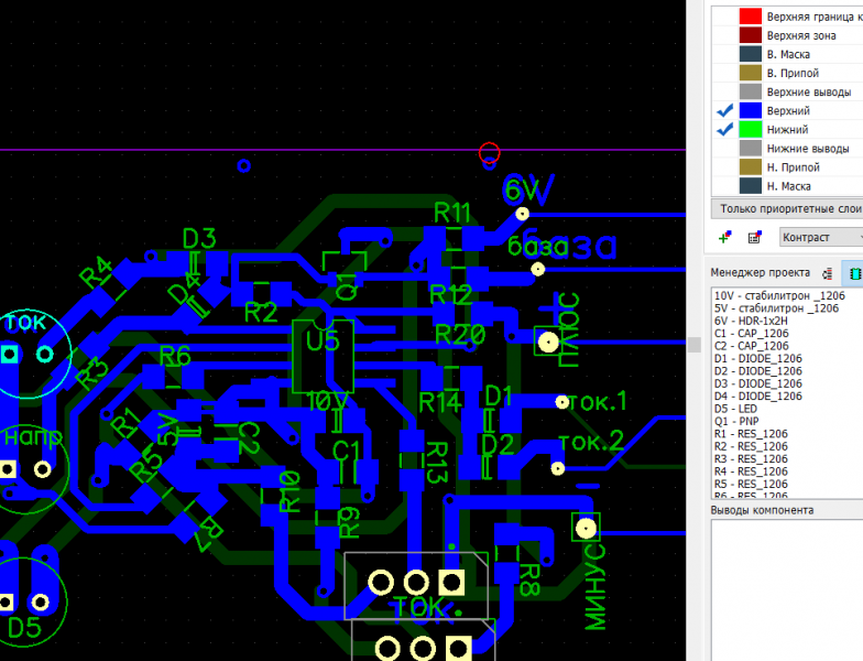

Всем привет !! как то странно поменялись цвета в файле .
У меня было отстроено что верхний слой синим цветом дорожки нижний слой зеленый
а вот именно в этом файле все было черное маркировку я еще поменял а вот дорожки ..
может кто подскажет

может кто подскажет
Меняйте здесь.

все благодарю !

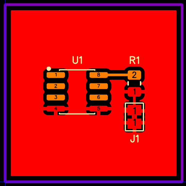

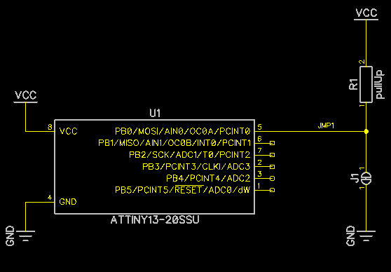

В очередной раз напоролся на проблему трассировки джамперов с одинаковым именем вывода. Хочу поставить джампер типа Bridget, один из выводов которого подключен к общему проводу. В редакторе схем все нормально, сети имеют разные имена. Но при попытке трассировки оба вывода джампера присоединяются к глобальной сети GND и, соответственно, сети с другой стороны джампера тоже присоединяются к GND. Редактор плат об этом честно предупреждает, что сети объединены. И вот как их теперь разъединить??? При заливке полигоном сеть до джампера объединяется с полигоном.
Я пробовал редактировать этот компонент, давал разные имена выводам, тогда объединения сетей не происходило. Но мне то нужен именно бридж джампер, чтобы его выводы уже были соединены медью! А в этом случае уже DRC ругается на объединение сетей, если я вручную соединяю выводы джампера
Я не совсем понял, что вы хотите. Скиньте, пожалуйста, образец схемы и платы, не обязательно вашей, но с такой ошибкой.
 Заголовок сообщения: Re: ВСЁ про DipTrace
СообщениеДобавлено: Пн июн 17, 2024 09:39:13
Карма: 18
Рейтинг сообщений: 249
Сообщений: 2526
Откуда: KMV
Да, наверное с картинками и файлами понятнее будет.
Набросал для примера схему
Имеется перемычка-мост и подтягивающий резистор. У перемычки оба вывода соединены медью при производстве. Перемычка придумана не мной. Она есть в стандартной библиотеке программы и подобные же применяются в заводских платах. Проблема в чем? Дело в том, что разработчики заложили этот элемент, но не заложили возможность разделять сети, присоединенные к разным выводам одного элемента. А у перемычки выводы имеют одинаковый номер. В итоге на схеме вроде как все нормально и есть разделение сетей. Но при попытке трассировать эту схему вылезает коллизия с объединением сетей. Редактор ПП объединяет сеть JMP1 с глобальной сетью GND и не дает нарисовать отдельную дорожку. При заливке полигоном она сливается в полигон.
Предполагалось делать так:
Но при заливке полигона будет так
Да и в менеджере проекта в списке сетей остались только две глобальные сети
Сеть JMP1 пропадает.
Файл с исходниками приложил. Если знаете, как победить, научите!
